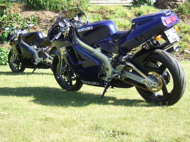

  • Die RGV auf dem Bild ist links ist ne 92, die rechte ne 91er.
    Erkennst Du an der Schwinge. Die 92er hat noch eine zusätzliche Strebe drinnen.
    Rechte Seite haben diese beide jeweils die Banane. Die 93er ist links wie die 92er, hat aber rechts keine Banane mehr.
    An der 91 siehst Du hier auch schön die schon angesprochenen drei Kiemen in der Heckverkleidung. Die 92er hat hier nur noch zwei. Vorausgesetzt diese Teile sind an Deiner noch original.
