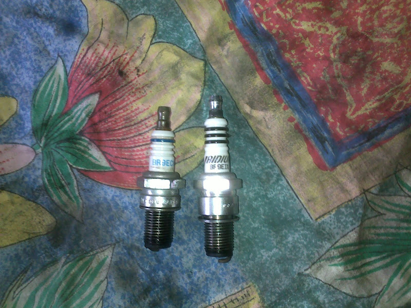

    Problem, nun ist das Verkleidugsdreieck durchgeschliffen und der Kerzenstecker angeschliffen. Bilder gibt es hier.
    Das Dreieck ist jetzt nicht so schlimm, aber der Kerzenstecker, das macht mir ein wenig Sorgen. Habe nur ich dieses Problem? Gibt es andere Kerzenstecker? Wie ist es mit Geradem Kerzensitz, das müsste ja noch schlimmer sein?

    das Problem hatte schonmal jemand. Ich meiner der hätte kurze Kerzen und andere Stecker montiert.
    Schau mal hier
  • habe ich auch. Gabel durchgesteckt?
    Zentralkerze sollte da helfen, denn mein Stecker ist nicht angeschliffen
  • Mit Zentralkerze müsste es ehr schlimmer werden?
    Larmoyant
  • jepp, peter, so hatte ich es auch noch im hinterkopf
    der förster hat bei seiner rs das gleiche problem und deshalb kürzere kerzen verbaut.
    denke, ein anruf bei ihm, würde aufschluss bringen woher und wie teuer so nen kerzenteil ist :nixweiss:

  • nee die sitzt zwar näher am Bug, jedoch deutlich weiter unten und somit nicht in dem Bereich, wo der Reifen schleift. Bei mir ist das so.

    Wenn ich mir die Bilder anschaue müsste es mit geradem Kerzensitz wie bodybuildingym schreibt gehen weil weiter nach unten. Werde dann mal im laufe der Woche bei Guido anrufen was er da nutzt/empfiehlt.
