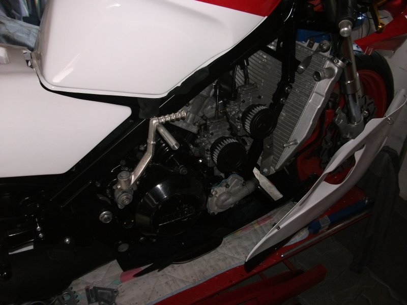

  • An Alle,
    geile Infos Jungs,viele Möglichkeiten...........
    Hat jemand Fotos von einem Umbau, auf andere Vergaser. Typ egal.
    Gruß Volly
  • Hallo,
    meine hat TM34-2 drauf. Allerdings hat sie Aluansaugstutzen bekommen. Die Formen habe ich.
    Ach ja, und die Luftfilterkästen wurden ebenfalls neu gemacht. Die Formen hat F. K.
    Großer Aufwand mit Super Ergebnis.
    Grüße
    RalfK
