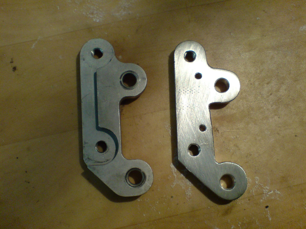

ein bekannter hat mir nun solche adapter gebaut. diese haben nicht diese aussparungen. dafür halt einfacher, mit einfachen mitteln und günstiger herzustellen und auf beiden seiten unter einander tauschbar. fall ich auf die eine seite und die dinger sind nach innen verbogen könnte ich sie einfach unter einander tauschen. 100% optisch perfekt sind die teile nicht. ist eh für die rennstrecke. sind eben nicht cnc gefertigt sondern echte handwerksarbeit. die dinger sind 8 mm dick. mal sehen ob der gute klaus da noch zwei, drei satz von machen möchte. also wer sein interesse nochmal bekunden möchte. ich mach dann wenn gewünscht noch nen paar bilder.

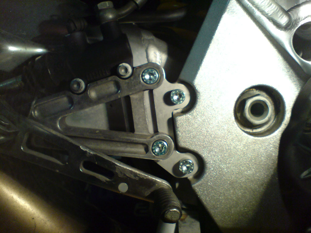

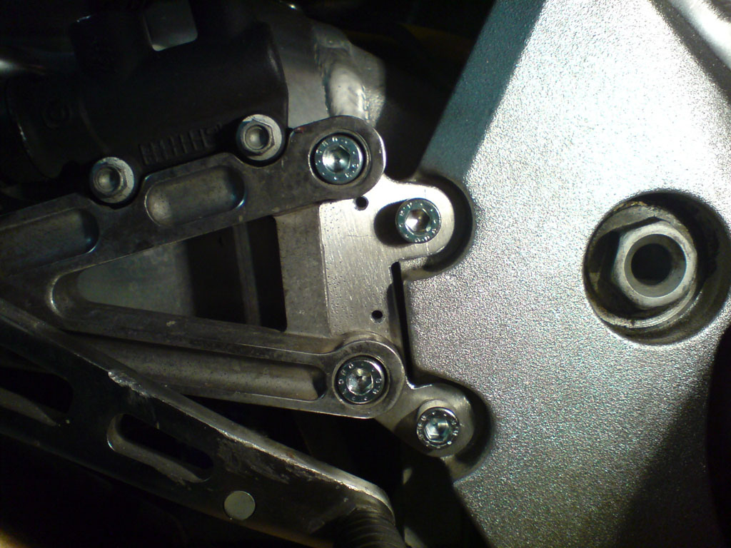

1 = das teil was mir mistfinkna verkauft hat
2 = was der klaus mir mal auf die schnelle gemacht hat
3 = einfach nochmal beides zum vergleich -

Original von 3k
Scheinen ja von der Abmessung recht gleich zu sein. Wie weit hinten/oben versetzt ist das ?
Konntest Du die originale Schaltstange noch verwenden ?Ciao
Anderl -
2 cm höher und 2 cm weiter hinten mit umgedrehten schaltschema ist keine neue stange nötig. in brno erfolgreich getest.
