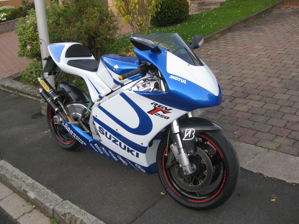

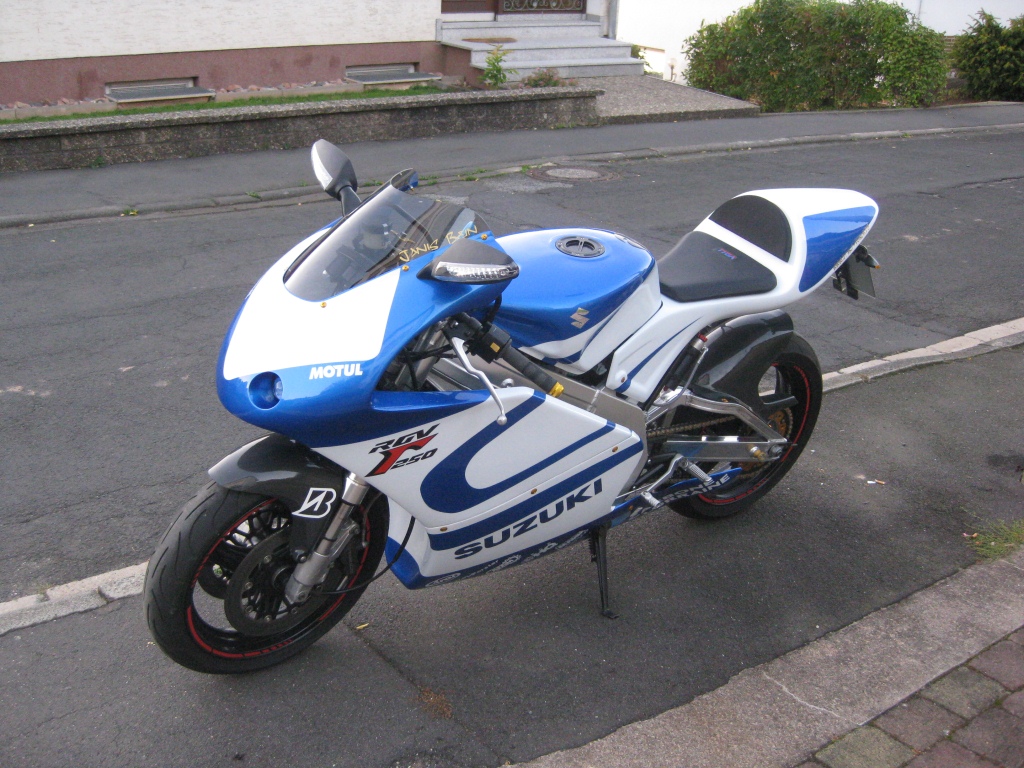

  • Endlich, nach einigen Problemen (Rotznasen) beim Lackierer ist sie nun fertig geworden...
    Die Lackierung ist zwar nix neues (siehe Tygabike) aber mir hat sie so gut gefallen, dass ich die machen musste!
    Ist der Lack der neuen GSXR 1000 (Triton blue & glass splash white)
    Gruß Janis
  • joa, sehr schön, wenns nach mir ginge hät die "corsa rgv" auch das outfit. :daumenhoch
    was mich ein klein wenig stört ist das große weiße dreieck auf der kanzel, hätte ich etwas kleiner gemacht und der linienführung der kanzel angeglichen...
    ansonsten sehr schön :winking_face:
  • Danke, Danke!
    Mit dem HRC Schlauch hattest du übrigens recht! Meiner ist zwar nicht undicht, aber er schwitzt ganz gewaltig.
    ... kann man da mit anderer Bremsflüssigkeit was machen oder kennt jemand einen Schlauch der die Flüssigkeit besser verträgt?
