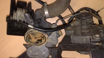

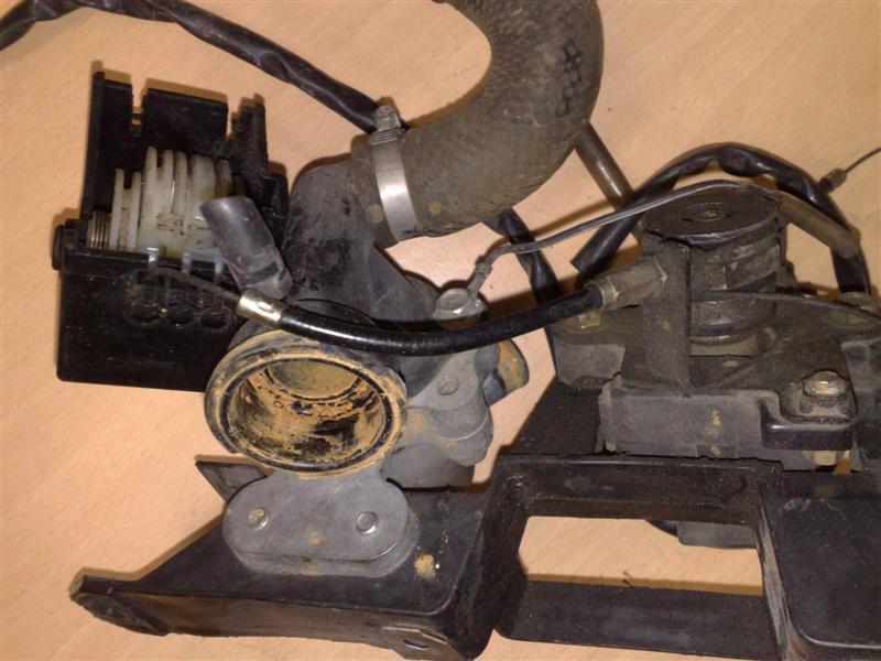

Ich hab jetzt nochmal ein Foto gemacht.
Das Massekabel reicht nicht zum Thermostat und da gibt es auch keine Möglichkeit, es einzustecken. Es könnte natürlich sein, das mir das O-Auge mit Kabel fehlt.

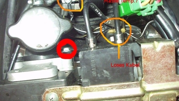

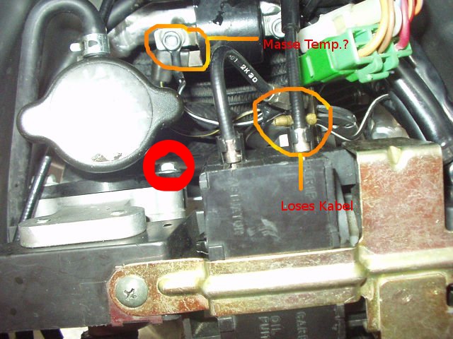

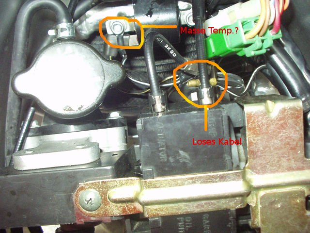

Auf dem Foto hab ich mal markiert, was ich für das Massekabel der Temp. Anzeige halte. -
Bei Dir scheint das Gegenstück zu fehlen. Normal ist am Massekabel das vom Thermostat weg geht die Buchse mit Isoliereung dran. Deines hat ja nen Stecker. -
Wie wäre es denn, wenn Du mal eine Verbindung herstellst und dann schaust, ob jetzt die Temperaturanzeige funktioniert?
MfG Maik
jepp, bei dir fehlt das besagte kabel am gehäuse, das muss nämlich an der rechten rot eingekreisten schraube

das kanel sitzt wenn ich richtig liege normal an den beiden vorderen schrauben vom gehäuse. nicht dort wo peter geschrieben hat. aber wenn du am gehäuse nirgends eins dran hast, dann ists grad wurscht, hauptsache bekommt masse
