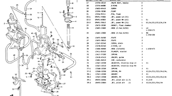

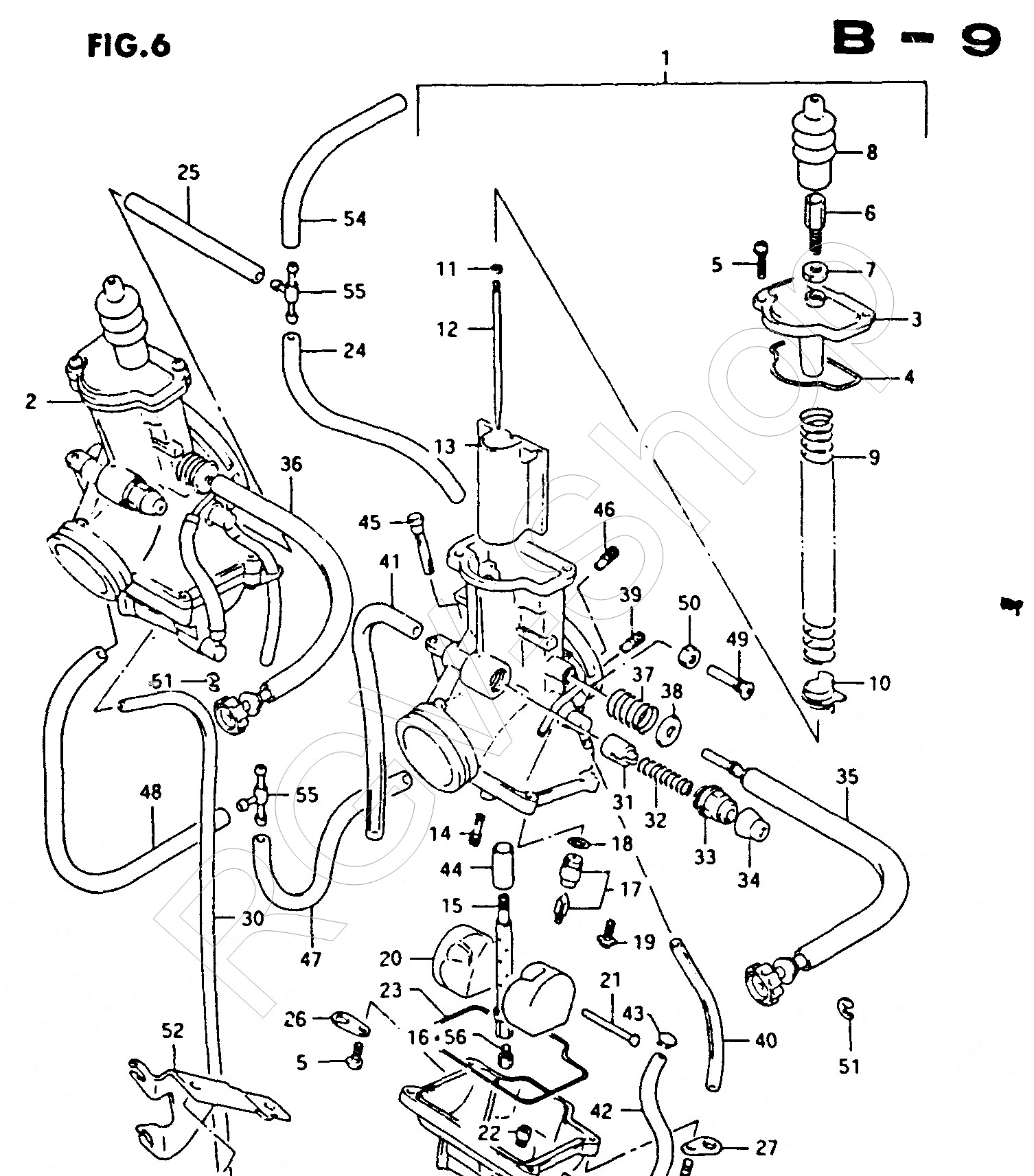

Hab gesucht und nix gefunden,kann das mal jemand posten.
Explosionszeichnung 22D7 Vergaser
Hoffe der reicht.
Hast du noch die passende numerische bezeichnung dazu?

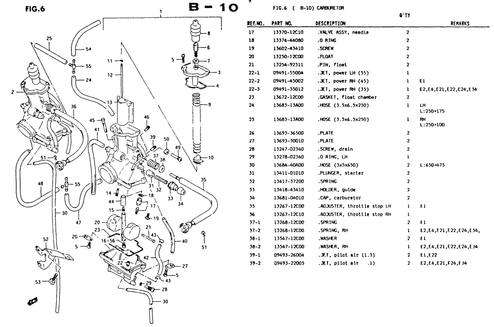

Hier mal die ganze Zeichnung, falls Du sie ausdrucken möchtest.
Falls Du Teile brauchst, würde ich mich an Deiner Stelle erstmal direkt an Topham wenden, ist günstiger als übern Suzi Händler. -
