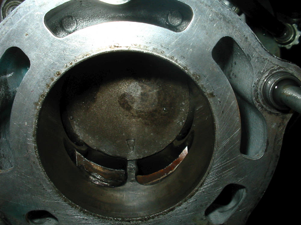

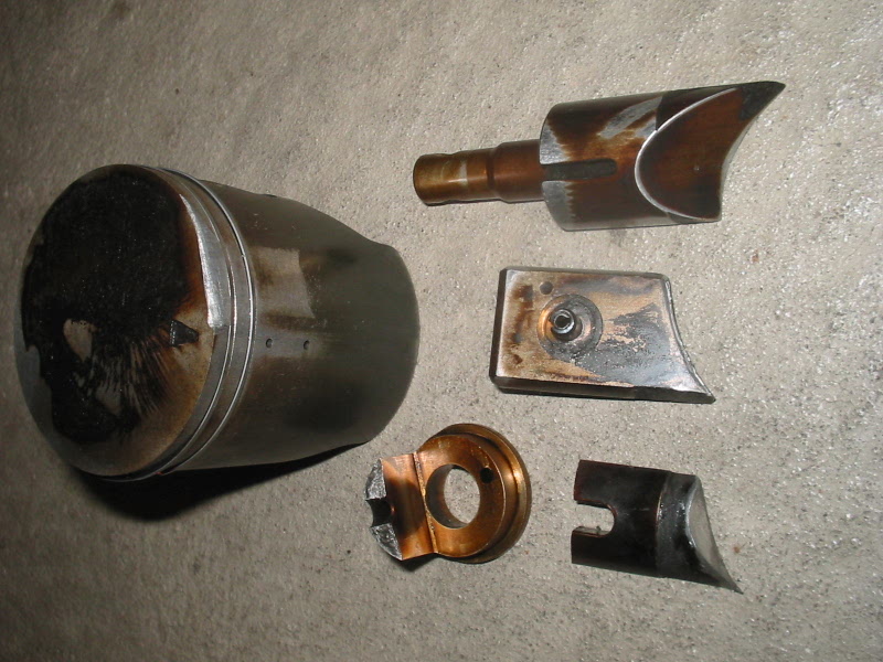

Problem gefunden. Habe heute die unteren schieber gereinigt und eingebaut. Als ich dann die oberen ausgebaut habe, staunte ich nicht schlecht, einer war gebrochen. Schätze material ermüdung (foto stell ich die tage mal rein). Meine schieber haben keine anschlaghülse extra. Sind 3 teile der äussere hält die anderen 2 und genau der ist gerissen. Mittelteile sehen alle gut aus. Der gerissene hatte auch kolben kontakt. Hab mal mit dem Finger gefühlt scheint aber nix am kolben zu sein. Schaue mir den morgen mal genauer an. Wie gesagt das gute ist, ich habe nen kompletten motor im keller, mit allen anbauteilen ausser getriebe. Das sitzt bei mir aktuell drin da beim vorgänger an der kupplung was weggerissen ist. Naja beweist mal wieder mehr wieviel leistung und power in der kleinen susi steckt.

wenn das as-aussenteil kontakt mit dem kolben hatte sieht das meist so aus...
anschaghülsen wirst du bestimmt haben, sind die kleinen hülsen durch die die verbindungsstange geschoben wird, damit das schieberpaar gleichzeitig öffnet... -
Ups, sieht echt böse aus. Bei mir ist das andere äussere teil gebrochen. Und nur dieses hat kontaktspuren vom kolben.
Hätte nicht gedacht das die as so anfällig auf brüche sind. Man liest immer vom ausgeschlagenem mittelstück und dann reisst es mal eben wo anders. Wirklich eine grosse schwachstelle an diesen motoren.
Ich finde es aber nicht umständlich die as zu reinigen, geht im prinzip schnell und unkompliziert. Ich denke man kann die lebensdauer damit um einiges erhöhen. Bleibt nur die frage ob mein kolben in mitleidenschaft gezogen wurde oder eben nicht. Aber dem komm ich noch auf die schliche. Ansonsten kann ich am samstag ne kleine spritztour starten
tja... aussenteile sind mir schon 2 gebrochen, und ein 3tes angebrochene rechtzeitig ersetzt...
