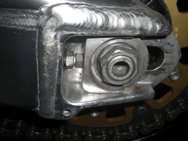

  • Da Problem ist doch, dass beim Anziehen der Radmutter die Achse verrutscht, oder hab ich da was falsch verstanden?
  • So, alles überprüft - wies aussieht liegts an der kurzen Kette. Oder anderst ausgedrückt, durch das Kettenblatt ist die Kette ja einiges kürzer, der Einstellbereich geht gerade an die zweite Markierung. Hier siehts dann aber so aus: Weiß nich wie das Teil heißt - ich meine die Aluhülse durch die die Achse geht und an die die Einstellschraube dagegendrückt. Dadurch das der Weg durch das Kettenblatt jetzt einiges kürzer ist, liegt dieses Aluteil nicht mehr 100%ig satt auf der Schwinge selbst auf. Hinten ist ein bißchen Luft, ziehe ich nun links die Radmutter an, rutscht diese Aluhülse anscheinend nach hinten da sie dort Luft hat. Ohne daran jetzt rumzufeilen wird eine längere Kette die einfachste Methode sein weil mit dem 42er Blatt gibts keine Probs da dann diese Aluhülse weiter hinten an der Schwinge anliegt :nuts:

    Die Kette ist ja lang genug, wie gesagt reichts zur 2. Markierung (Oder ist dies schon zu kurz - ging davon aus, wo eine Markeirung da auch ein Einstellbereich -zumindest ein unproblematischer:)). Nur hab ich den Verdacht das die Aluhülse an der Schwinge dann nicht mehr satt aufliegt, hinten Luft ist. Wenn ich dann links zudrehe rutscht die Hülse dann ja automatisch nach hinten um sich platt und faul aufzulegen:)
    Also liegts indirekt an der Kette, sie ist zwar lang genug, bringt aber die Hülse in einem Bereich der ungöttlich liegt :nuts:

  • Also nochmal:)
    Bild1=ganz normal-Kettenspanner liegt an der Aluhülse an, linke Seite
    Bild2=zuerst normal gespannt wie links, dann zieht sich die Achse beim spanne nach hinten weg - sprich es entsteht Luft zwischen der Hülse und dem Kettenspanner was wiederum keine Flucht der Kette ermöglicht. Bitte keinen Wert auf Kontern usw. legen - Bilder wurden nur zwecks Veranschaulichung für Jorki gemacht:)
  • ok, links festschrauben bewirkt rechts bewegung und damit das schrägstehende rad. verstanden. :aha: :smiling_face_with_sunglasses:
    nur, wenn die kette so kurz sein soll um die chose zu verdrehen, dann muss sie doch auch elendig straff sitzen, dass man eh nicht auf die idee käme das hinterrad festzuschrauben :nixweiss:
    dat ding dass du hülse nennst hört übrigens auf den wohlklingenden namen kettengleitführung :smiling_face_with_sunglasses:
