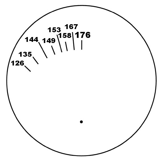

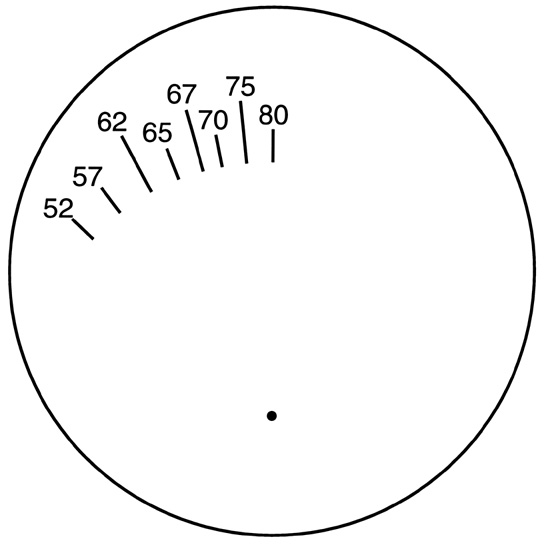

Wenn mich nicht alles täuscht, teilt sich die Temperatur bei der Gamma wie folgt auf, kann aber auch böse daneben liegen, da das hier schon fast ein Jahrzehnt auf der Festplatte verweilt.
Greets
Also wenn die Bilder hinhauen könnt ich mir das ja auf Folie drucken und auf meine Anzeige kleben. Richtig lust dazu hab ich nicht mir noch nen extra Thermometer dranzubauen!
Weiss da vielleicht irgendjemand ob das hinhaut?
Den Fühler könnt ich ja Prüfen wie im Reparaturbuch beschrieben, und wenn nötig nen neuen einbauen...

Original von mrbird1982

Dran gedacht hatte ich auch schon, allerdings wärs TOP, wenn die Skalen von Carsten annähernd genau wären.
Wär mir eigentlich das liebste!
Vielleicht findet sich noch jemand der sagen kann, ob und wie geau das ist. Es geht ja schliesslich nicht um 1,97°C hin oder her...
Soweit ich weiß paßt das in den orifühler plug & play.
Die Digidinger sind doch echt klein & man hat die genaue gradzahl.Nicht wie beim ori,jibbet nur grün oder rot.
