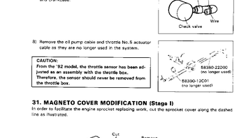

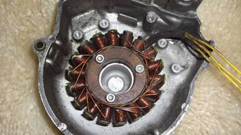

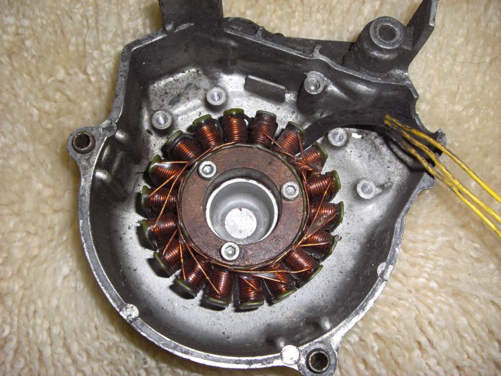

Einen "kleinen" Deckel für die RGV kenne ich auch nicht, nur die bearbeiteten nach Kitanleitung.
Dann habe ich etwas (aus Magnesium?) gefunden, das zweite Bild.
Nein, der sah genauso wie der originale aus.
Außer der war so gut bearbeitet und lackiert, dass es mir auf den ersten Blick nicht aufgefallen ist. Wenn ich da nochmal vorbei komme, mach ich mal ein Bild.

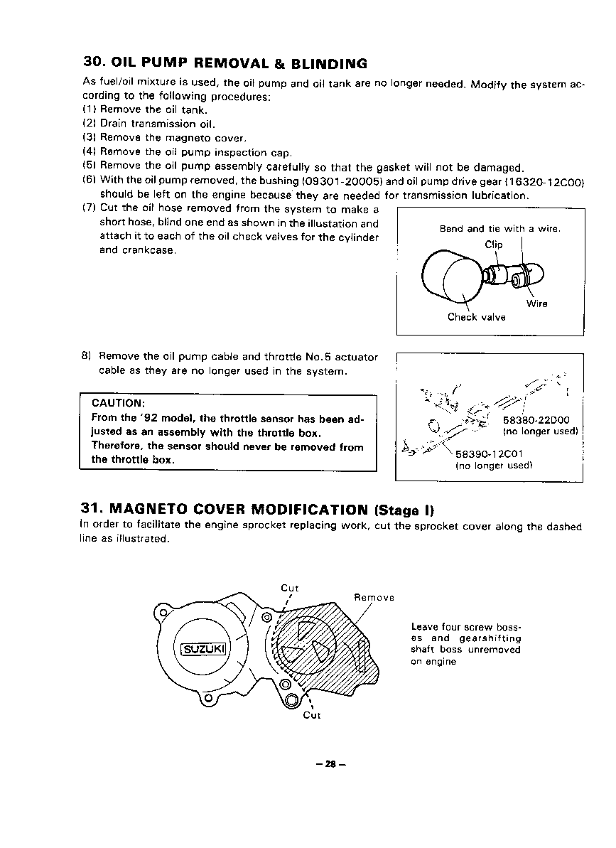

[quote]Original von ak
Was gibt es denn für eine Kitanleitung? Kannst du das näher beschreiben? Leichtbau ist bei mir immer ein Thema und andere interressierts bestimmt auch.
Vielen Dank vorweg.
Lutz
Schau mal hier nach:
rgv250.co.uk
Was ich gerade gefunden habe:
