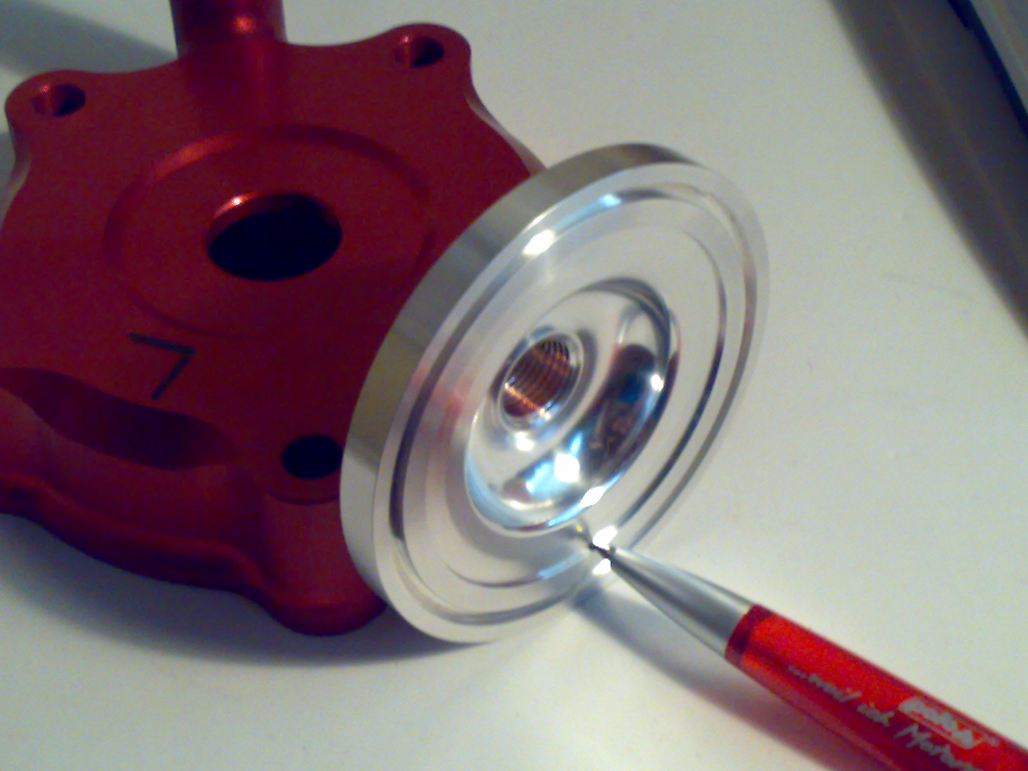

Da bin ich aber froh das meine Hauben vom Stan sind und die caps eigenbauten.

Spaltmaß/Quetschkante
Ganz ruhig Norev. Habe nie behauptet, dass ein Quetschspalt von 0,8mm an unseren Motoren nicht funktionert. 0,8mm ist optimal, mit Serienköpfen aber nicht möglich. Deshalb sind (zweiteilige) Köpfe mit passendem Brennraum eine sehr gute Investition

bin immer 0,8mm gefahren. Problem sind die dicken Fußdichtungen die nachgeben und dann ballert der Kolben gegen den Kopf das ist das Problem! Detonationen hast du auch mit 1,4mm. Es kommt auf die Form des Brennraumes an. Die Kalotte die hier abgebildet ist macht auf alle Fälle zu viele Detos egal welcher Q-Spalt!
Mit dem Quetschspalt, das ist sowieso so eine Sache. Wir messen im Ruhezustand, durch Erwärmung dehnen sich die Teile und bei Höchstdrehzahl zerrt es die Pleuel lang... . Da wird aus 0,8mm schnell weniger.
Bei den Rennmaschinen werden noch kleinere Spaltmaße gefahren. Ich war nie unter 0,7mm, andere schon, ging auch bis 0,6. Ist aber nicht ganz vergleichbar, Kolbengewicht... .
