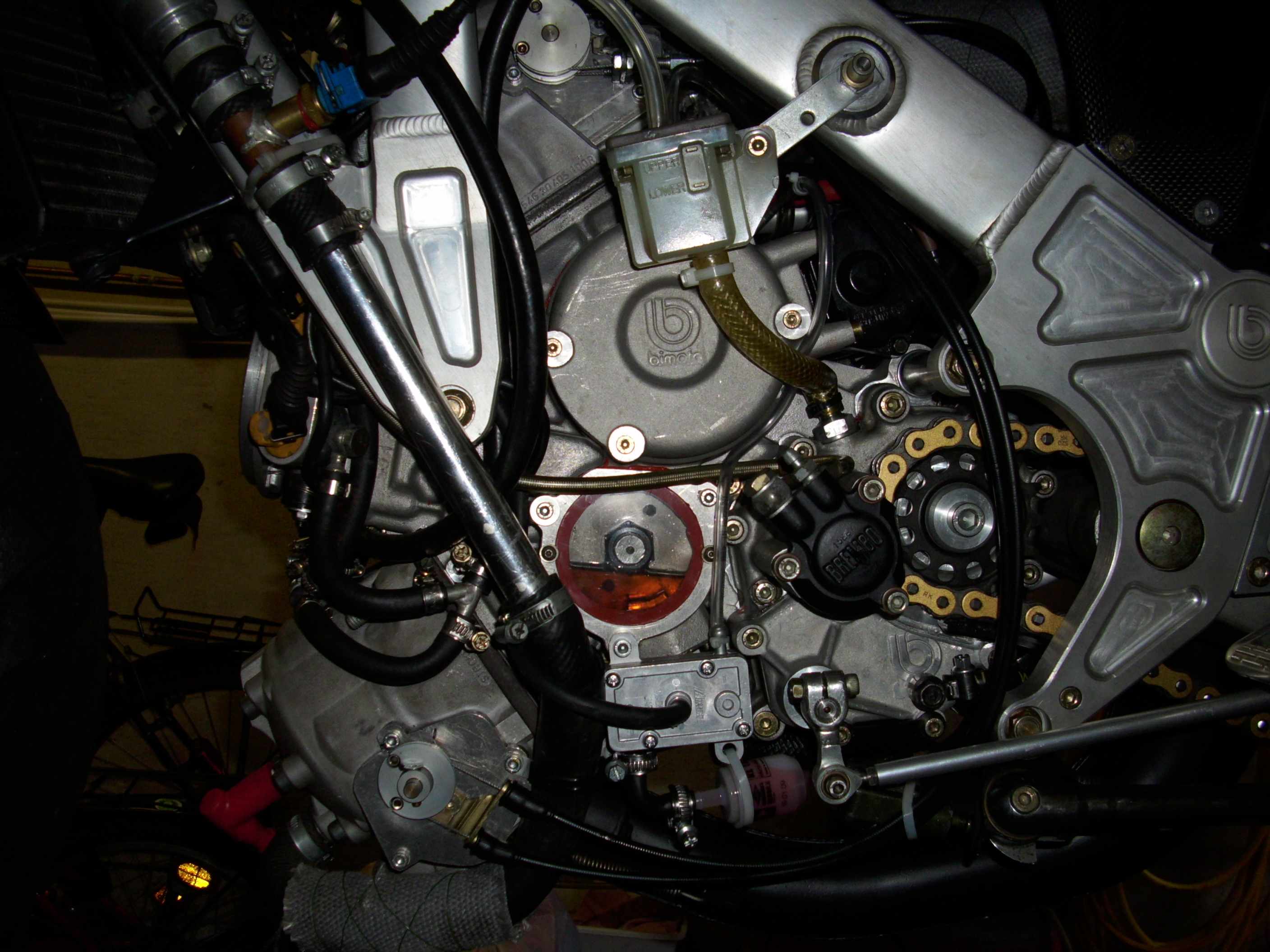

Es ist die Inbusschraube neben der linken Kupplungsnehmerzylinderbefestigungsschraube.
Die Schraube ist nicht versenkt und hat eine Kupferdichtscheibe , auf dem Bild etwa auf Höhe
des Ölstandes.Hoffentlich war das verständlich.
Gruß Volker
Dank dir Volker, das Foto ist aussagekräftig. Werde morgen nachschauen, ob bei meiner noch alles drin ist...
