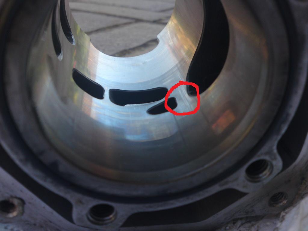

  • Ja, ich bin mir zu 100% sicher, dass der Auslasssteg in dem Bild gerissen ist.
    Wo bist du eigentlich pipiprinz? :mecker:
  • Ich bin mir eben auch sicher, aber um es verifizieren zu können, wünsche ich ein genaueres Photo.

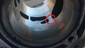

  • Könntet ihr vielleicht mal einkreisen, welchen Steg genau ihr meint? Komme erst übermorgen wieder an den Zylinder, da ich nen Freund besuchen bin.

    Da mir die ganze Sache mit dem Motor jetzt mitlerweile ziemlich aufn Sack geht hab ich den Motor Heute einfach mal in die RS gehangen. Hatte nen 53,99mm Vertex Kolben geholt und den Zylinder von den Fotos verbaut. Habe nach dem Motto gehandelt: Kann ja nur noch besser werden. Nun also, der Motor läuft sauber im Standgas und macht auch keine Mucken beim Hochdrehen bis 6000 U/min (nicht höher wegen dem neuen Kolben) im Stand. ABER Irgendetwas macht so eine Art Pfeifgeräusch. Habe davon mal ein paar Videos gemacht:
