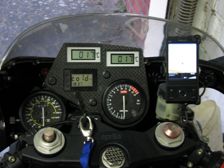

  • Warum der Aufwand mit der Halterung, ich hab meins heut einfach mal zur Gaudi einfach mit dem Scheibenhalter an die Scheibe hingemacht, fuhr 150km, hielt ohne Probs und das Navi scheint gegen die Vibrationen resistent zu sein - ist n Becker TrafficII, ist nicht ganz so groß wie dein Fernseher, drum passt mittig schön rein und nichts stößt an, einzig den Bordcomputer sieht man dann nicht mehr....

  • ...ist doch schön wenn es auch so funktioniert, ich habe allerdings das größe TOMTOM XL, was dann Platzprobleme im Cockpit veruracht. Hier ist übringens der letzte Stand mit Steckdose, Schutztasche und Sonnenschutz.

  • Habe mir letztes Jahr auch sowas drangebaut. Lässt sich auch noch mit Handschuhen bedienen wenn man nicht gerade Adressen eingeben will und ist auch hell genug. Dank Schwenkkopf kann ich den xda auch quer stellen und dann auch filmen.
