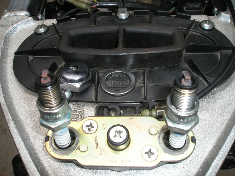

    Der stehende Zylinder hat irgendwie Leistungsaussetzer. Bis 6000 Touren scheint ihr nichts zu fehlen. Zumindest nicht so oft zu beobachten. Im Bereich 7000-9500 hat sie regelmäßige Aussetzer. Als ob der stehende Zylinder mal einen Zündfunken bekommt und mal nicht. Weiter drehen bringt nichts. Leistungstechnisch kommt da nicht mehr viel. Bei aufrechter Körperhaltung und den heute kühlen Temperaturen (ca. 23°C) bringe ich auf der Geraden gerade mal 160 drauf. Mit reinlegen 190.
    Kerzen können ausgeschlossen werden. Habe des weiteren auch die PickUps gereinigt, weil da einges an kleinen Spänen dran war. Fehler ist aber immer noch nicht gefunden.

    Anbei ein Bildchen von meinen Kerzen. Die bräunlich rote Kerze ist vom stehenden Zylinder. Die vom liegenden ist eher mausgrau bis bräunlich.
