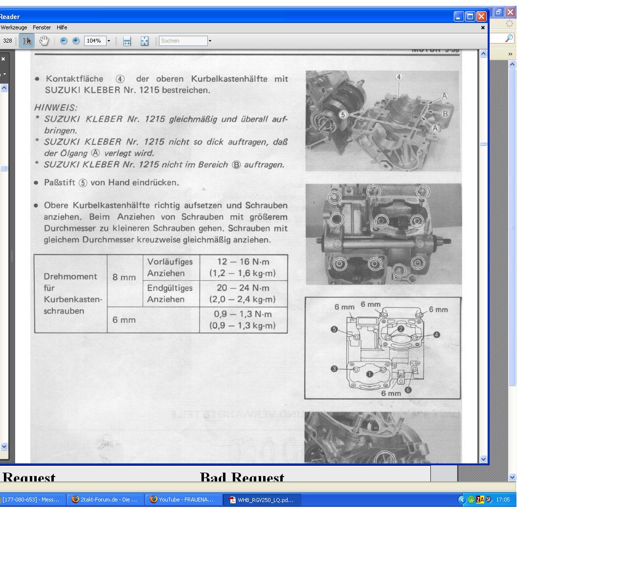

  • Hallo,
    beim Zusammenbau vom Motor steht im WHB, dass man an einer Stelle von den Gehäusehälftenkeine Dichtmasse auftragen soll... warum nicht ?? :nixweiss:
  • Ich denke es wäre nicht weiter schlimm wenn du da auch Dichtmasse hinmachst. Es wäre halt doof wenn die Dichtmasse aus der Fuge gedrückt wird und somit das Einströmen des Gemischs ins Kurbelgehäuse verhindert. Das ist denke ich auch der Grund warum an diese Stelle keine Dichtmasse soll.
    Sebastian
  • Wenn ich das richtig erkenne ist die Stelle "B" ist doch der Ansaugkanal.
    Da brauchst du auch keine Dichtmasse.
  • Mh also ich hab jetzt was hingemacht.... für mich war das am sinnigsten :nixweiss:
