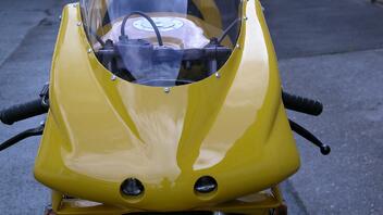

DE-Scheinwerfer in GFK-Front laminieren

Sauber darf man nachfragen wie du die Linsen aufgehangen hast? :biggrin: -
bevor ich lang rumschreibe, mach ich morgen ein paar fotos.
die spiegel passen einfach nicht dazu, also wieder runter damit. sieht man eh nix drin.
Da hast du recht. Bei den Duc´s sieht man nix und das beste ist das sie nichtmal klappbar sind
Bin auf die Bilder gespannt :biggrin: -
hier die versprochenen fotos.
Dank dir. Einstellen muss man ihn also mittels Unterlegscheiben.
Sieht mir eher nach verschieden abgelängtem Benzinschlauch aus. Gut gelöst!
