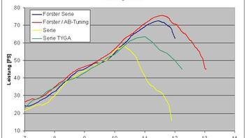

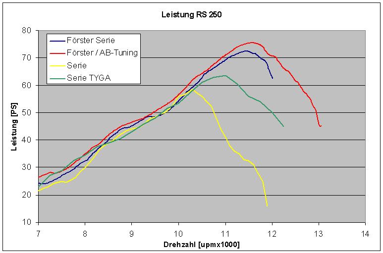

Was ist denn bei Deinem Prüfstandslauf eigentlich herausgekommen, wäre viel interessanter?
Interessant sind die beiden höchsten Kurven. Die niedrigere war unser Ausgangsstand mit einer Zündung ähnlich der 22D50 Kitzündung, die beste Kurve ist mit abgestimmten Schiebern und Zündung. Konnten vor allem im ganz hohen Drehzahlbereich noch einiges finden durch einen späteren Zündzeitpunkt ![]()
