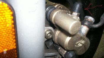

nur zum verständnis
hier ein bild ,
gummi abgemacht und aufgeschraubt dann gepumt
war doch richtig an dem teil
nochmal besser
Ja das ist der richtige Nippel!
1.Bremshebel ziehen und gezogen lassen
2.Nippel öffnen
3.Nippel schließen
4. Bremshebel los lassen
5. ein paar mal langsam Pumpen
6.Bremshebel ziehen und gezogen lassen
7.Nippel öffnen
8. .......
ja die art hab ich es gemacht , werd es nochmal probieren
danke
Nicht in der Art, es muss genau so gemacht werden ![]()
