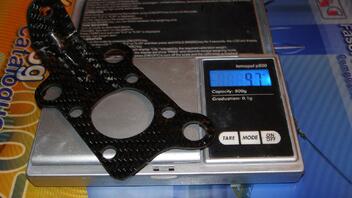

Tolle Arbeit.
Allerdings würde ich mir keinen Carbontank draufbauen, der nur 1.100 g wiegt. Der kann nur unterdimensioniert sein. Ein Umfaller und du hast ein Loch drin. Ich baue meine Tanks mit Crashzone, d.h. eine relativ dünne Außenschale, dann 12 mm dicke Wabe und innen kommt dann erst der eigentliche Tank. Die Außenschale und die Wabe nimmt die Energie auf und macht den Tank stocksteif.
Laß Dich nicht täuschen mit den Festigkeitswerten. Diese betreffen nur die Faser in 0° Richtung. Durch den quasiisotropen Lagenaufbau bist du bei gleicher Dimensionierung wie Alu schlechter mit den Werten. Hauptsächlich im E-Modul
Richtig ![]()
Vor allem bei den Fussrasten .... ist Alu doch nun ma im Vorteil ... Bei Sturtz ein bisschen krumm , aber man kann eventuell weiter fahren , bei Carbon ???? Kanick ..
Ansonsten schöne Arbeit .. hehe .
