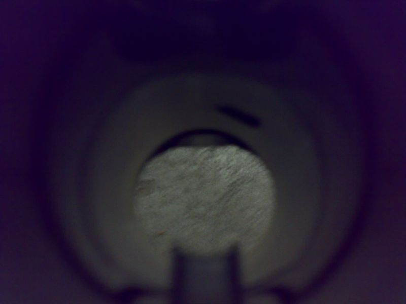

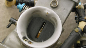

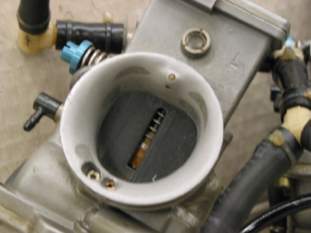

  • ..gut, die Fotos, besonders das zweite machens aber schlimmer als es ist, wegen Reflexion, Lichtverhältnissen und so.. auf jeden Fall ist da ne schöne Kante..
  • Hallo,
    ich habe nichts als Unsinn bezeichnet! Bei Walters Ausführungen bezog er sich hauptsächlich auf die Länge. Und das ist eher nicht schädlich, wenn es etwas kürzer wird.
    Das mit dem Querschnitts hin und her ist klar!
    Wichtig ist, daß in Ströhmungsrichtung nichts hervorsteht! Ansauglänge, ist dann wieder Abstimmungssache.
    Das sollte man auch ohne Tuner wissen.
    Meine Serienvergaser hatte ich damals selber auch auf 35,50mm aufgebohrt, haben gut funktioniert! (Sind übrigens noch zu haben)
