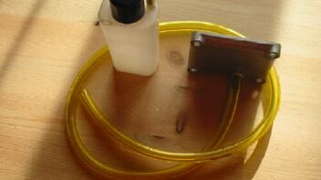

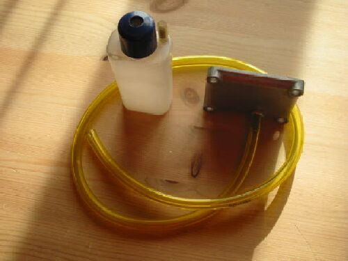

wenn du dir unbedingt eine "entölung" dranschrauben willst.....
ja die flasche sollte eine entlüftung haben, montieren kannst du so wie im bild unten gezeigt, die flaschengröße reichte aus, waren glaub 60ml....

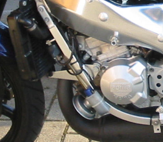

....hier sind ein paar Antworten zu der oben gestellten Frage:
1) ja eine Entlüftungbohrung sollte im Deckel angebracht werden. Packe einen Lappen über das Entlüftungsloch, ansonsten kommt Ölnebel aus dem Behälter heraus der den Motor verdreckt.
2) Behältergröße: ich habe einen 250 ml Behälter genommen
3) der Behälter paßt stehend gut unten in den Verkleidungsbug hinein. Befestigen kann man den Behälter per Klebeband an einem Winkel, der widerum mit einer Schraube unten am Bug befestigt wird.
Ein Bild habe ich hier angehängt, ansonsten schau mal in die Galerie hier hinein.

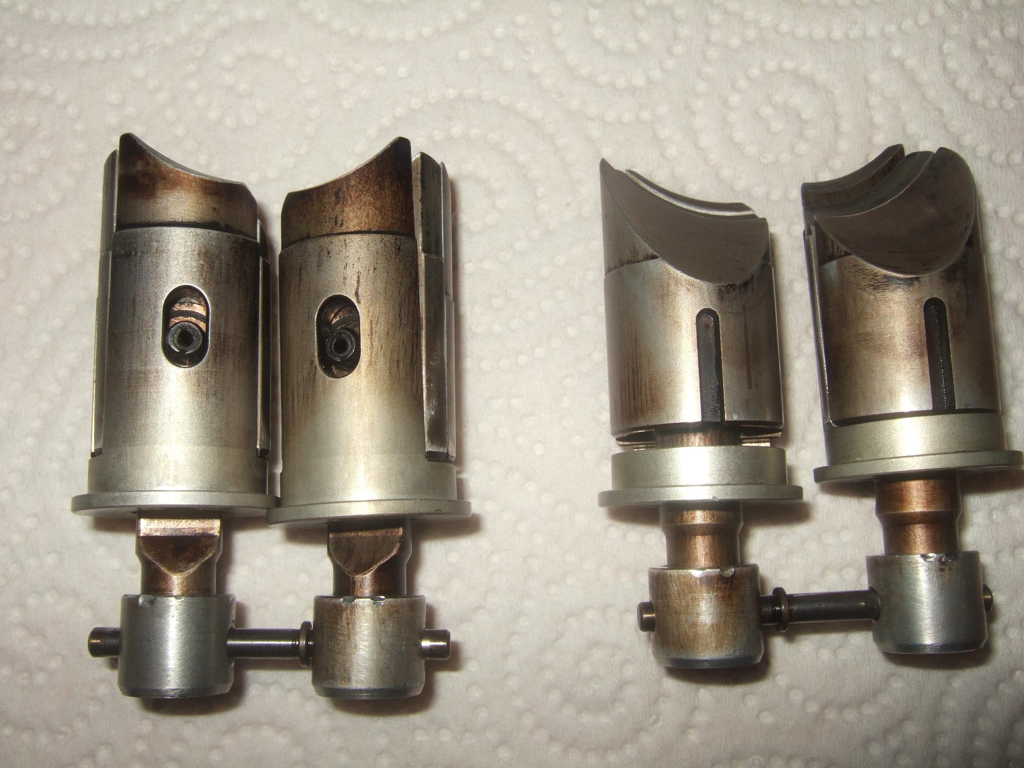

selber gemachte Erfahrungen: in 10 Jahren und über 35000 km wurden einige Liter Öl im Behälter gesammelt. In dieser Zeit hatten sich aber trotz regelmäßiger Auslaßschieberkontrolle (alle 4000 km) bei zwei Schiebern die Stifte gelöst. Ob die Entölung nun hilft ist also Ansichtssache...
für all diejenigen die es noch nicht wissen...., eine "entölung/entlüftung" wie auch immer ihr es nennen wollt, hat nix mit dem lockern der stifte im
as-mittelstück zu tun !!!, das ist rein eine thermische sache, bedingt durch verwendung unterschiedlicher materialien !!!
