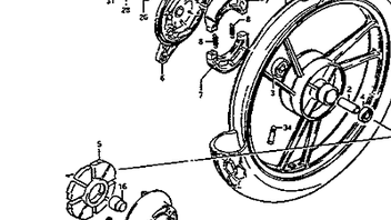

    ich habe eine Suzucki RG 80 Gamma.
    Die hatte einen Plattfuß hinten. Nachdem icheinen neuen Mantel aufziehen gelassen habe wollte ich alles wieder zusammenbauen und habe jetzt eine Abstandsunterlagscheibe übrig. Sie hat eine stärke von ca. 10 mm.
    Hat jemand von euch eine explosionsdarstellung vom hinterrad der RG 80, durch die ich erkennen kann wo diese Scheibe hin muß?

  • Hab zwar keine Explosionszeichnung, war aber grad hinten bei den Resten meiner RG.
    Sichtbar sitzt eine Hülse auf der rechten Seite. Evtl. steckt links noch was unterm Kettenrad, dann sollte das Kettenrad aber an der Schwinge schleifen.
  • Wenn ich dich richtig verstehe müsste das Teil von außen auf die Bremstrommel.
