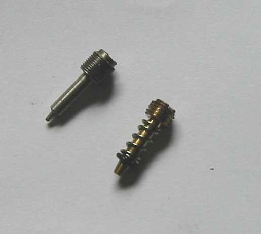

ich habe hier ein 92 RGv-Modell
Da heißt getrennte Nebenluftsteuerung und SAPC 22D90
Habe zwei Vergaser zur Auswahl:
22D7 original, läuft gut hält aber, aus mir unerklärlichen Gründen, kein Standgas.
oder
22D3 aus dem 91er Modell.
Hiermit läuft die Maschine passabel, allerdings habe ich zwei komplette Vergaserbatterien ein und ausgebaut und bei beiden Varianten ist ein Vergaser immer übergelaufen. Nach Handbuch alles, auch Schwimmer und Ventilsitz kontrolliert, da werde ich die Ursache schon noch finden.
Meine Frage zur Abstimmung?
Wie muss ich den 22D3 einstellen bzw. mit Düsen bestücken um annähernd an die gleiche Einstellung des 22D7 heranzukommen.
Erfahrungswerte, Theorien, Ideen............. bin für jede Schandtat zu haben!
