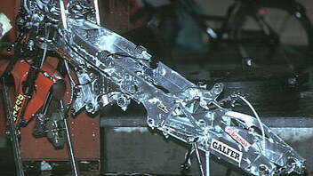

  • Hallo ,
    ich glaube , auf diesem Bild , kann man es sehen . Durchstöbere zur Zeit meine Archive und finde einen gewissen Deutschen Test nicht .
    Aber für die Jap. Freaks ist das interessant :D
    Der Längenausgleich ( bei mir als Schere ausgelegt , übernimmt die Lenkkräfte 1:1

  • Marc K.
    Vielleicht siet man es so auch besser !
    Die gestrichelte rote Linie die durch den Steuerkopf nach dem Gelenk in der Schwinge läuft , ist die Lenkachse .

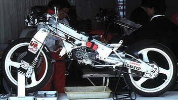

  • Und noch ein Bild von der anderen Seite , ohne Verkleidungs-Unterteil .
