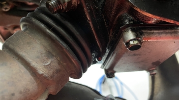

Gestern doch den Krümmer abgeschraubt, um die Dichtung zu tauschen.
Sind ja nur 4 Schrauben

Krümmer war locker. Ich werde die Stelle beobachten und hoffe das Festziehen hat Dichtigheit gebracht.
Dichtung vom Deckel war ab tatsächlich etwas kaputt. wird einfach ersetzt, sicher ist sicher

Gestern neues Getriebeöl, neue Kerzen spendiert und eine undichte Auslassdeckeldichtung gefunden.
