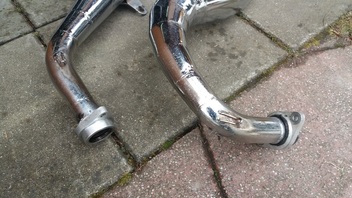

    Ich habe sowohl die Muttern, als auch die Haltebleche mit den Federn. Ich habe nur nicht verstanden wieso ich die Krümmer anschrauben muss und dann zusätzlich noch mit Federn hinziehen. Aber jetzt habe ich gesehen dass die Flansche nicht fest mit den Krümmern verbunden sind, da hat bei mir nur jemand eine Dichtmassen-Raupe darüber gezogen, sodass ich das nicht gesehen habe.

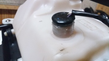

    Ja der Sensor war auch mit Teflonband "abgedichtet". Dann mache ich das wohl wieder so. (Warum nur ne RS 250? - Bei meiner handelt es sich doch auch um ne Aprilia :))

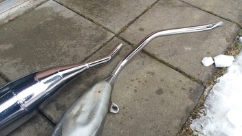

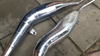

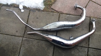

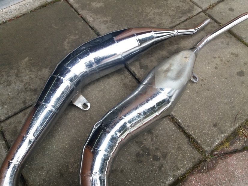

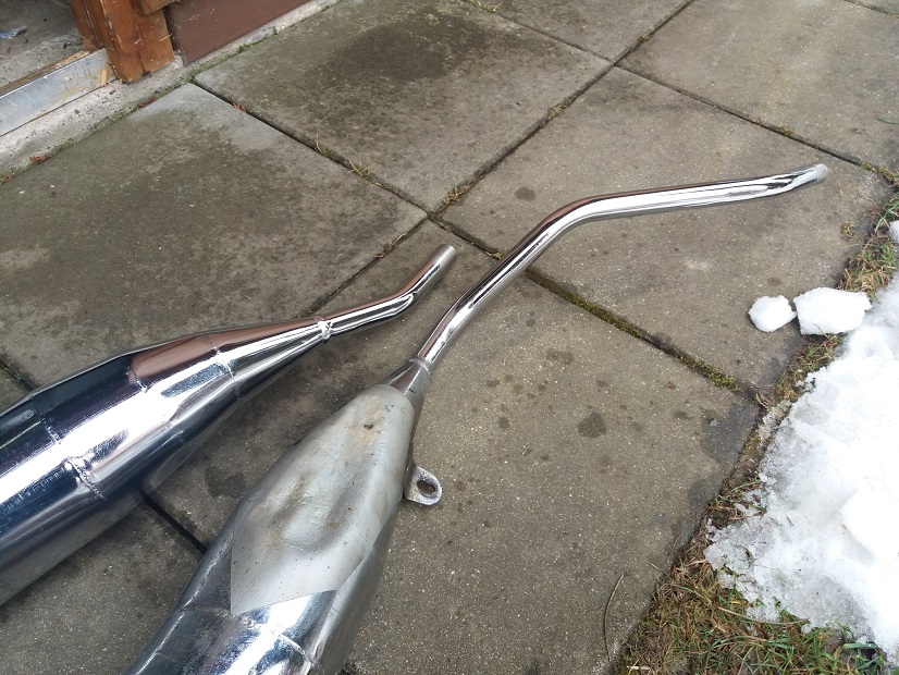

    - Weiß jemand um welchen Auspuff es sich auf den Bildern handelt? Es steht leider keine Bezeichnung drauf.
    - Zur Befestigung der Krümmer: Die haben ja sowohl die Möglichkeit, dass man sie mit Federn an den Flansch zieht, als auch die direkte Verschraubung mit den Stehbolzen. Welche Variante sollte man vorziehen?

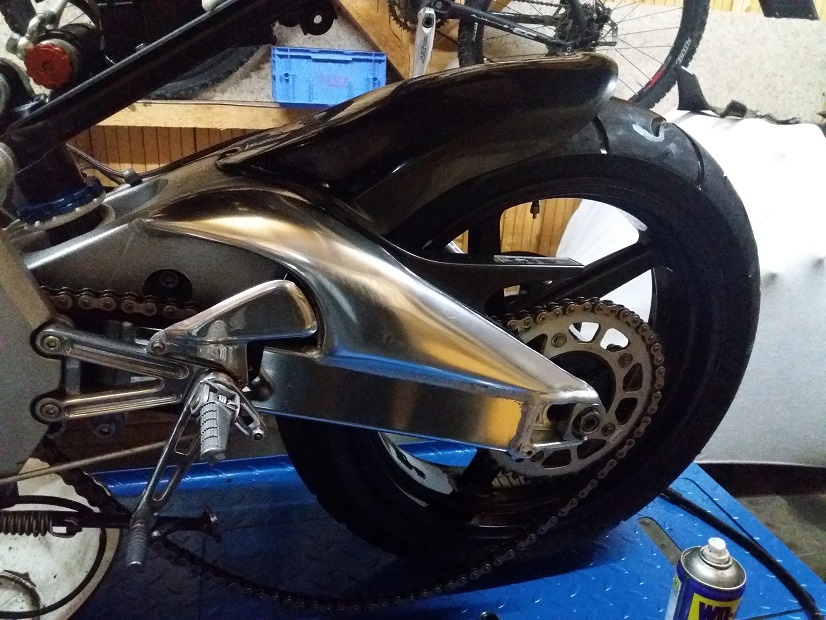

    - Bei mir sind die Soziusfußrasten auf unterschiedlichen Höhen, rechts höher als links. Gehört das so weil rechts der Auspuff ist, oder hab ich ne falsche Soziusrastenhalterung?

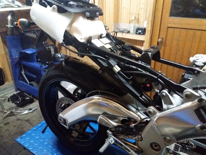

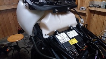

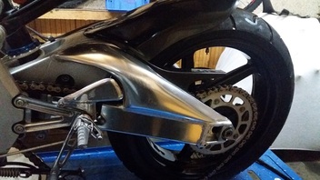

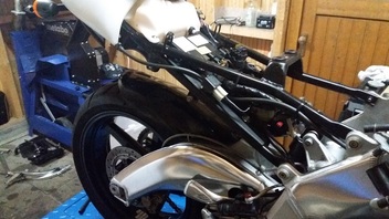

    Heute habe ich das Heck komplett demontiert, alles saubergemacht, neu verlegt und wieder zusammengebaut.
    Folgende Fragen sind dabei aufgekommen:
    - Wie wird die Auspuff- bzw. Fußrastenhalterung ordentlich angeschraubt? Irgendwie passt die bei mir (beidseitig) weder vor- noch hinter dem Heckrahmen ordentlich.
    - Wodurch wird der Sensor im 2 Takt Ölbehälter fixiert? Bei mir sieht der verpfuscht aus und kann auch ganz leicht rausgezogen werden.
    - Hat jemand ein Werkstatthandbuch, das er mir schicken könnte?
