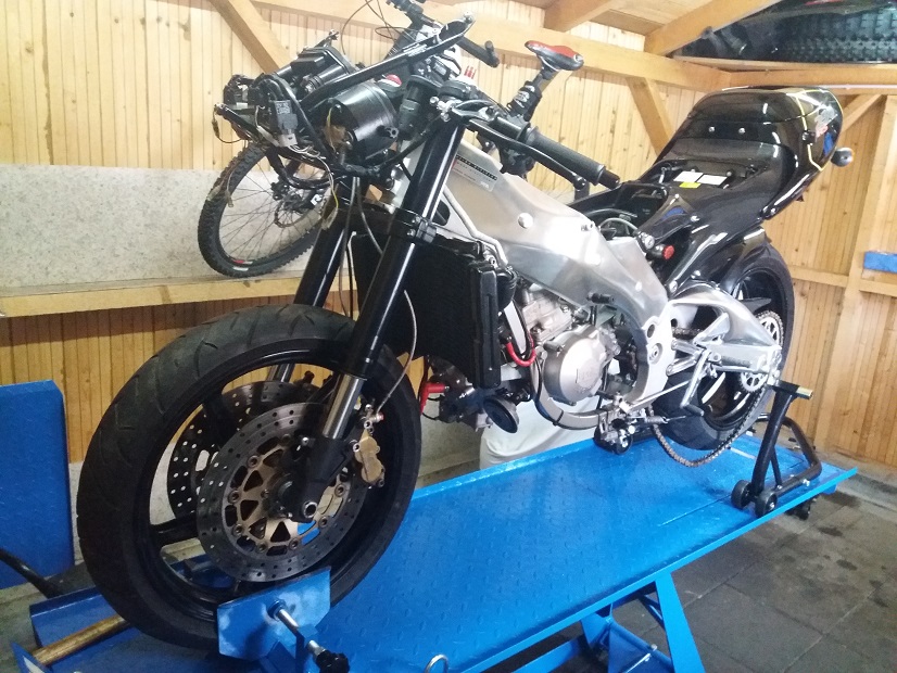

    So es gibt wieder Neuigkeiten. Heute sind die letzten Teile gekommen und ich konnte sie weitestgehend (bis auf die Verkleidung) zusammenbauen.
    Sie ist super angesprungen und läuft sehr sauber, das freut mich schon mal. Es gibt jedoch noch ein paar Probleme die ich mir anschauen muss.
    1. Der Neutralschalter funktioniert nicht. N leuchtet nicht im Cockpit und selbst wenn Neutral drin ist und ich den Seitenständer ausklappe geht sie sofort aus. Gibt es da eine häufiger auftretende Fehlerquelle die ich mir anschauen kann?
    2. Nachdem ich sie ausgemacht habe und später zum Moped zurückgegsngen bin war eine Benzinpfütze unter der RS. Da kümmere ich mich morgen drum und schaue mal wo es rausläuft.
    3. Der Kickstarter greift erst ziemlich weit unten, sodass ich nicht den vollen Weg kicken kann. Er geht sozusagen die Hälfte des Weges leer bis es zu einer Kolbenbewegung kommt. Auch hier die Frage: Gibts etwas, wonach ich konkret schauen könnte um das Problem zu lösen?
    Viele Grüße
    Edit: Kann mir jemand die Standard Einstellwerte für Gabel + Federbein nennen von denen ich anfangen kann meine persönliche Einstellung vorzunehmen?
