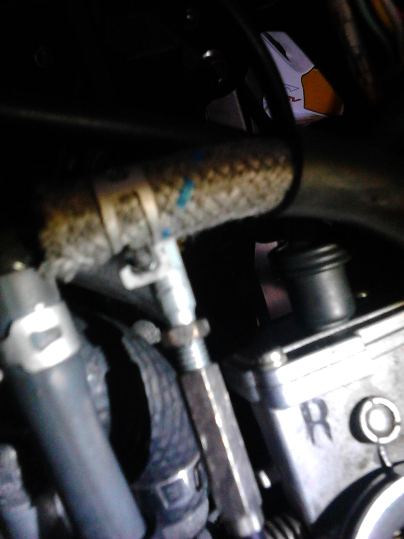

Jetzt habe ich es irgendwie geschafft, dass markierung bei halber drosselklappe jetzt stimmt, aber bei gashahn zu passt es immer noch nicht 100%, einstellschraube bekomme ich nicht mehr auf, habe ein foto beigefügt, ist das schon das max beim eindrehen? gewinde sollte noch mehr vorhanden sein.

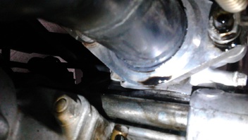

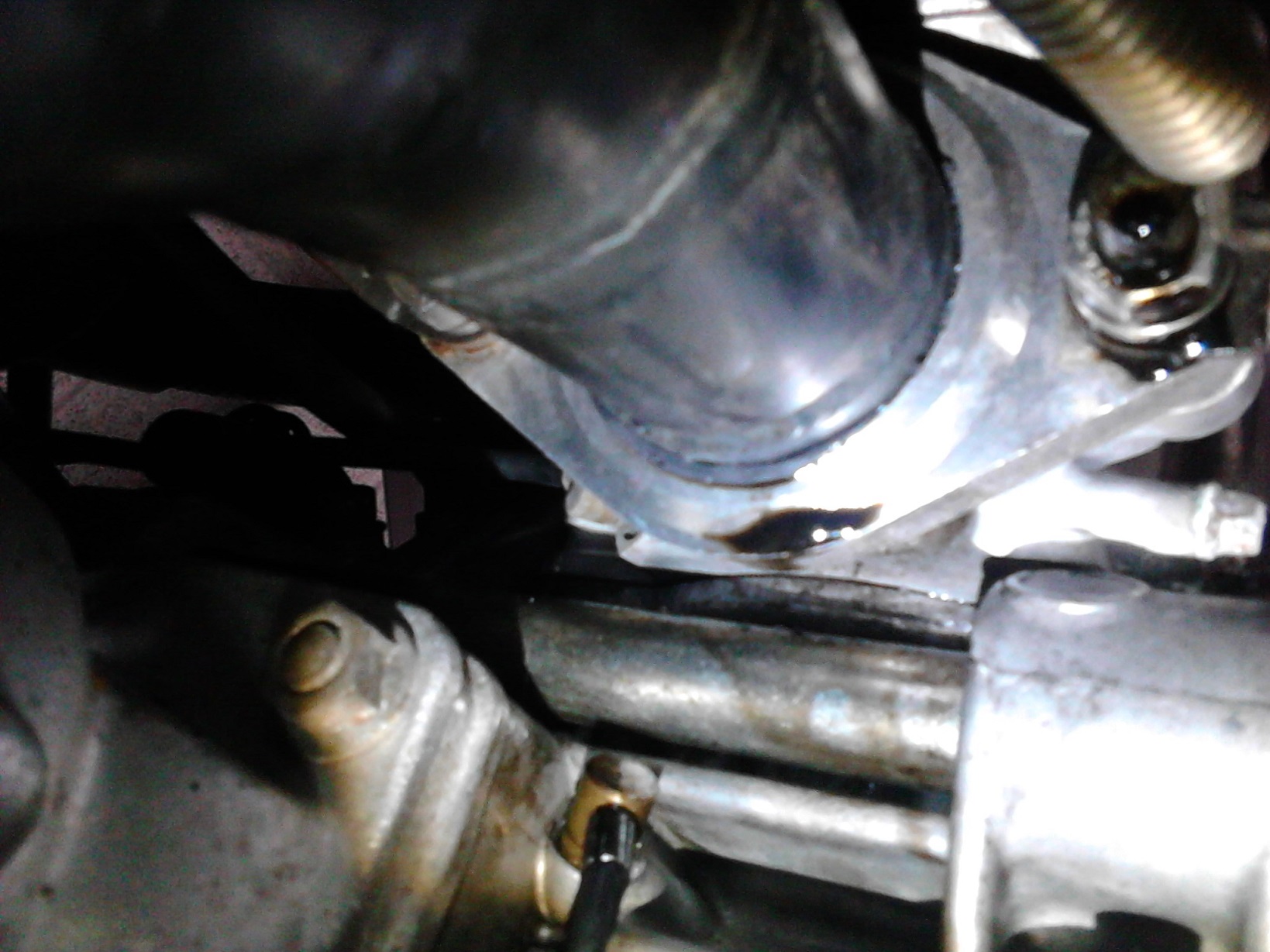

Habe eine VJ21 gekauft welche längere Zeit nur stand. Beim anlassen heute kam doch sehr viel Öl aus dem liegenden, etwas weniger am stehenden Zylinder raus. Könnte das wegen der Standzeit und der Ansammlung an Öl liegen? Auspuff ist ein Jolly.
Ausserdem habe ich etwas Ölaustritt gefunden wo ich mir nicht sicher bin, wie er zustande kam, siehe Bild. (rechte Seite, Krümmer stehender Zylinder) Ist die Dichtung am Krümmer undicht? Wieso ist rechts die Schraube dann so extrem benetzt?

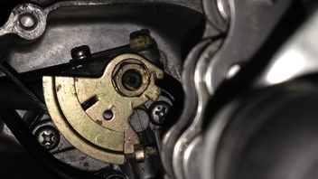

Die Ölpumpeneinstellung ist schon mal inkorrekt. Ohne Betätigen des Gashahns ist diese bei mehr als 1/2. (siehe bild.)Was ausserdem der Fall ist, bei langsamen betätigen des Gashahns tut sich erstmal gar nichts an der Ölpumpe, sie bewegt sich erst sehr viel später. Bei vollen Gashahn stimmt die Einkerbung wieder.
Sollte die Pumpe sich nicht synchron zum Gaszug rühren?
Die Frage ist auch, wird das Problem gelöst, wenn ich den Seilzug der Ölpumpe adjustiere nach Handbuch, oder sind davor ein paar Schritte notwendig??
