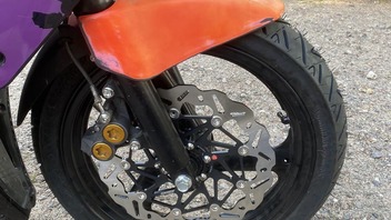

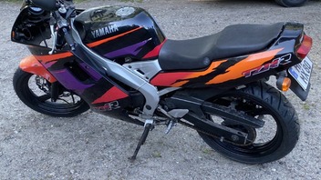

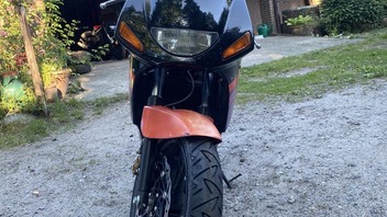

Will euch hier mal meine noch nicht fertige kleine 80er vorstellen. Ein Paar Daten:
- Radsatz TZR 250 2XT
- Gabel TZR 250 2MA (bekommt demnächst das Cartridge von Andreani aus Italien)
- Bremse vorn von R6 mit Braking Scheibe und Sintermetall Belägen. Pumpe von Produktionracer Honda Rs250
- Schwinge und Kanzel von TZM 150 aus Malaysia
- Auspuff Eigenbau (noch nicht fertig) mit modifiziertem 4DL Dämpfer
- Motor mit Rd350 Membran, YZ- Kolben (dementsprechend über 74cc), YZ- Versager und erleichtertem Schwungrad.
- nahezu alle Schrauben am Moped sind aus Titan
Der Koti vorn muss noch lackiert werden. Da soll aber erst noch ein anderer 'Stabi' angefertigt werden. Geplant ist zudem noch den hinteren Kotflügel aus einem Stück und aus 'Kohle' bauen zu lassen (Ihr wisst schon).
(Ja, der Benzinhahn ist noch undicht... Ein neuer liegt hier schon)
