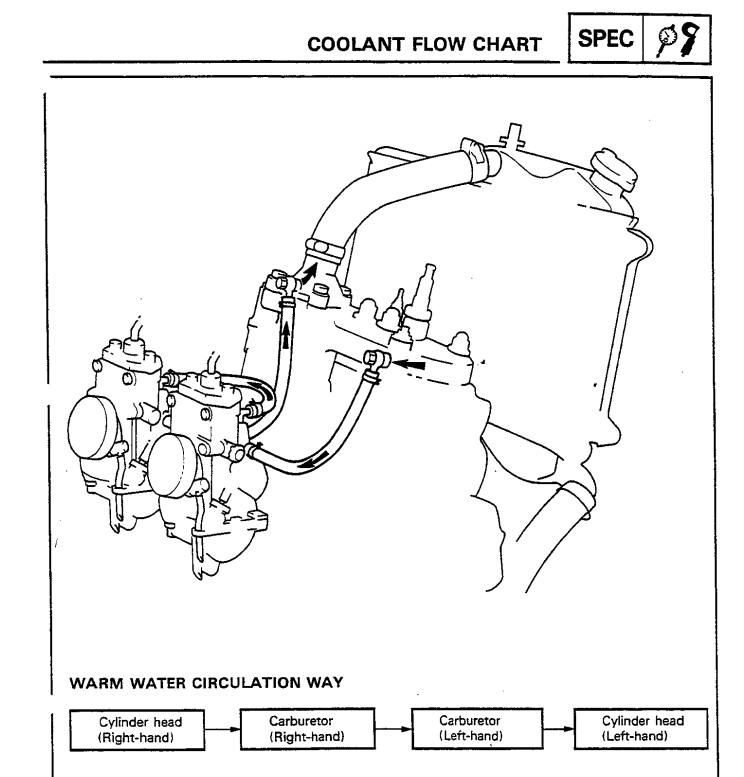

Nr.50 und 46 auf dem 2. Fisch :)
Bike is ausm Forum und orschinal ![]()
Im WHB sind die Schläuche drin, seltsam warum nicht in den Fischen
Kann ich jede Seite für sich dicht machen oder muss ne Verbindung rein?
Warum sind die Vergaser denn im Kühlmittelkreis mit drin ? Kann man die davon auch abnabeln ?
