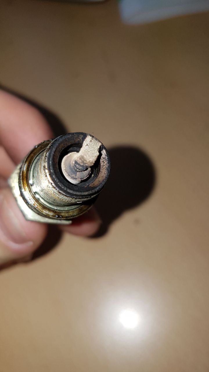

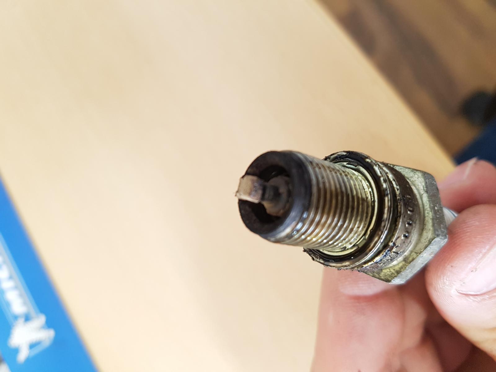

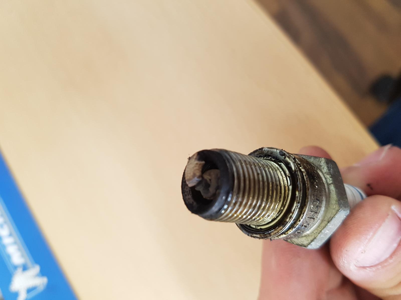

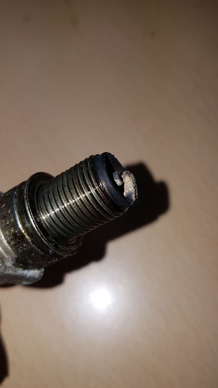

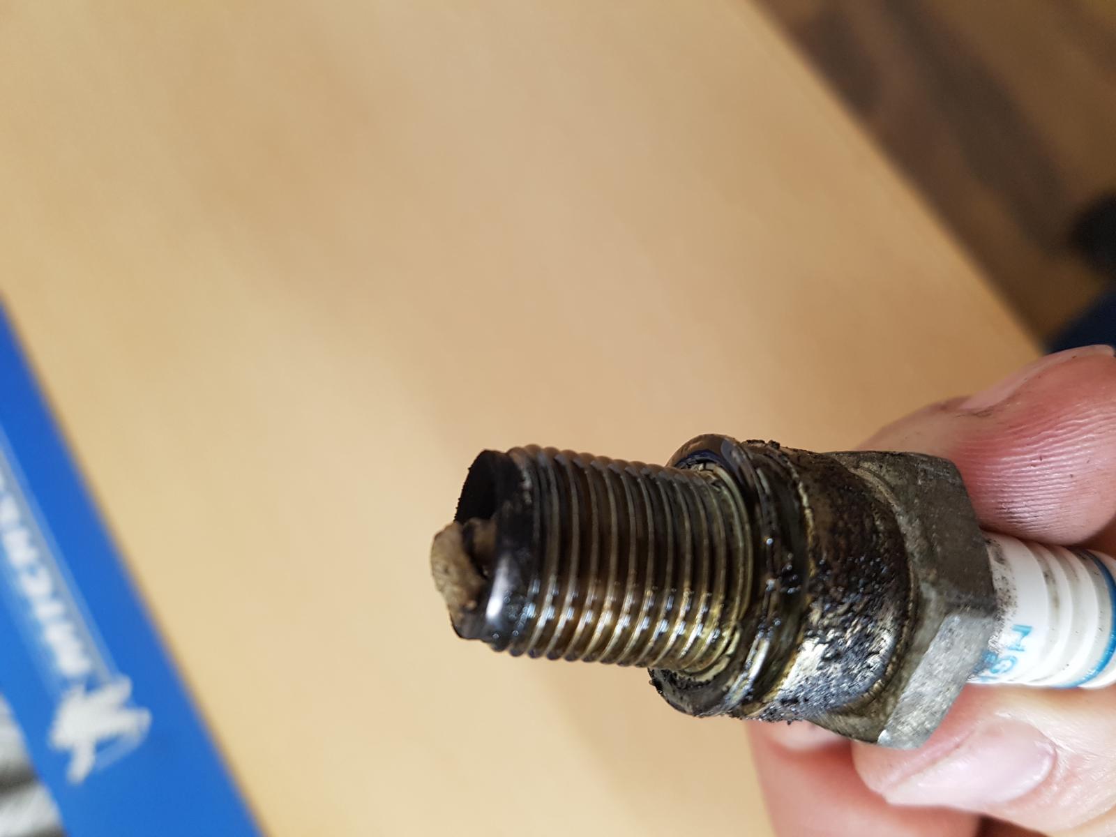

Castrol RS2T
Finde ein bisschen hell und Ablagerungen oder nicht?
hier 2x mit Blitz fotografiert
