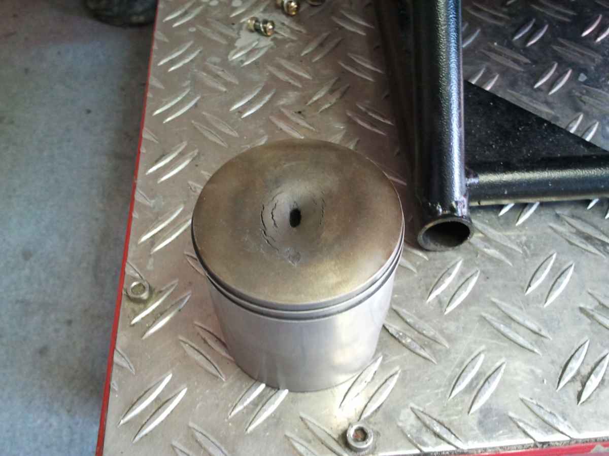

    Hallo Volker,
    danke für Deine Antwort!
    Das Ganze trat auf bei Halbgas (wollte den neuen Motor und Komponenten etwas einfahren).
    Am 2. Zylinder/Kolben ist überhaupt nichts zu sehen, wie neu!
    Beide Vergaser haben die selben Düsen und auch die selbe Stellung der Nadeln,
    deshalb kommt es mir auch sehr suspekt vor.

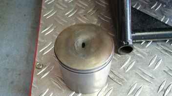

    auch ich bin neu hier verfolge Eure Beträge aber seit geraumer Zeit.
    Ich habe das Problem dass meine mit der Jolly Auspuffanlage und Dellorto Vergasern zwar sehr gut läuft, jedoch aber zwischen 7 und 8 tausend Umdrehungen, der liegende Zylinder zu heiß wird und es zu unkontrollierten Zündungen kommt, so dass der Kolben genau in der Mitte durchbrennt.
    Das Ergebnis könnt Ihr hier sehen.
    Weiß jemand was man da machen kann?
