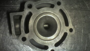

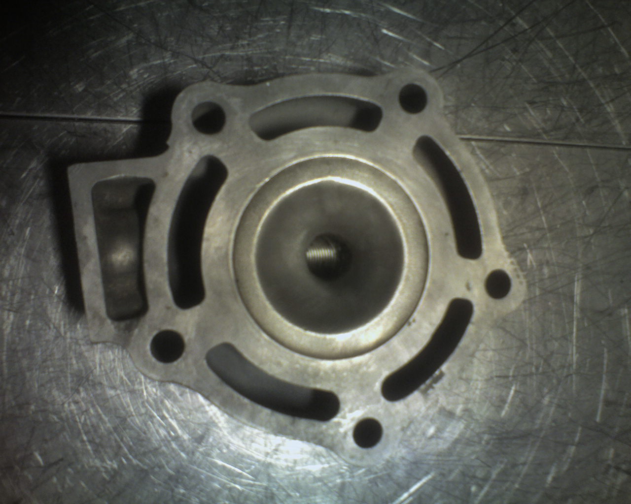

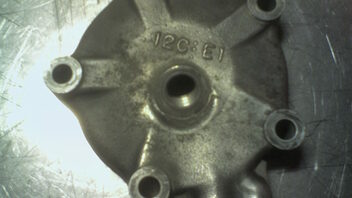

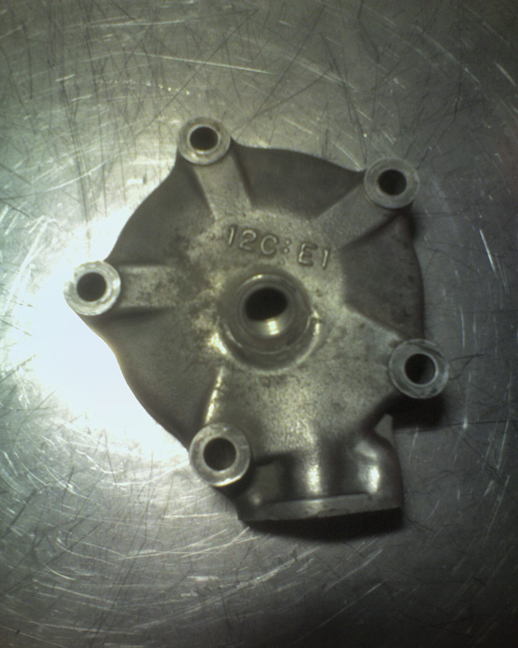

Servus,
anscheinend gibts für die 21er drei verschiedene Varianten Zylinderköpfe. Bei meiner sind
momentan die hier drauf: (Fotos sind nicht von mir)
http://img443.imageshack.us/im…816/p1020458customot5.jpg
http://img68.imageshack.us/img68/1618/p1020461customje4.jpg
Die haben halt einen sehr kleinen Brennraum und eine riesige Quetschfläche. Dann hätte ich noch die auf den Fotos unten hier, meine Frage ist soll ich die montieren oder die lassen
die drauf waren?
Gruß Christian
