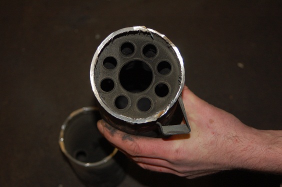

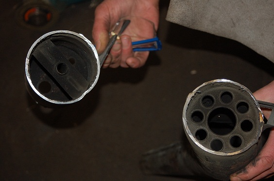

vielen Dank für die Antwort, mein Problem ist, dass der Motor in einer Lambretta-Karosserie hängt. Also muss ich von der Gesamtlänge her kürzer werden. Ich hatte mir gedacht ca 10 Zentimeter inkl. des Prallbleches mit den 8 Löchern rauszutrennen und das Prallblech mit dem Kleinen Durchgang dann an der abgetrennten Stelle wieder dran zu schweißen.
Würde das theoretisch funktionieren. Auch wenn sie dann etwas höher Dreht.

Hallo, muss zwecks Befestigung jeden Auspuff kürzen.
Beim aufschneiden der Pätte habe ich zwei Bleche entdeckt. Sind das Prellplatten.
Kann man auf die Verzichten oder müssen die drin bleiben?
Kann jemand weiterhelfen.
