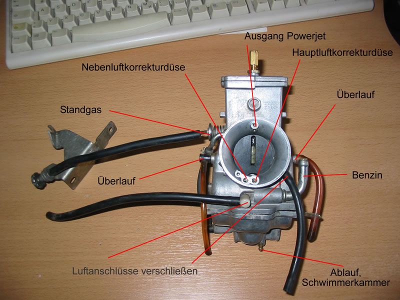

Moin,
anbei zwei Bilder. Hab das originale Haupt-NLS so belassen. Von dort zwei
Kabel auf die linke Seite gelegt( vorher das Leerlauf-NLS komplett entfernt).
Den Halter vom Leerlauf-NLS weiterverwendet.Dort das zweite Haupt-NLS
inkl. Filter angebracht.Dann die Leitung an den linken Vergaser angeschlossen.Der rechte wird über das Originale Ventil angesteuert.
- 2 neue Filter hab ich beim Suzuki Händler besorgt
- ein gebrauchtes Ventil hier von einem Kollegen aus dem Forum
- den Halter für den Filter des zweiten NLS hat mir ein Bekannter gemacht.
Somit hielten sich die Umbaukosten im Rahmen.
Hab eine 92er RGV. Bei der 91er ist der Umbau anders.
Vielleicht hilfts Dir.
