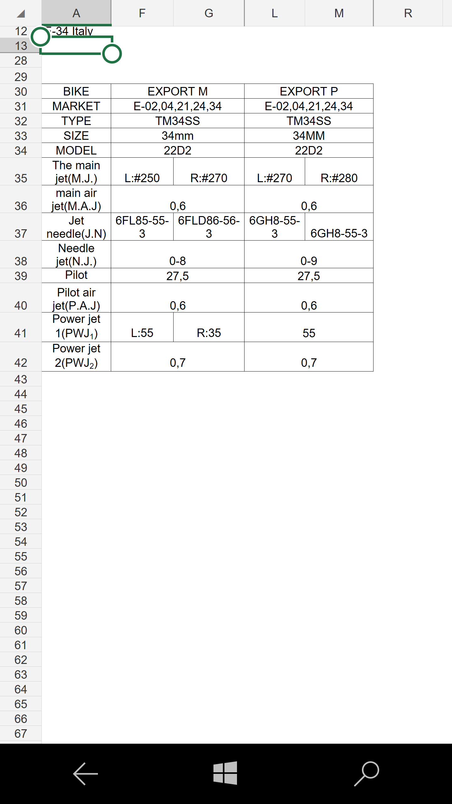

    Kleinere Probleme machen mir aktuell noch die Vergaser=> stottern bei 8000 U/min und "möööh" im unteren Drehzahlbereich. Probleme gibt es auch im leerlauf bei warmem Motor=> schlechte Gasannahme, springt nur mit Gas geben an. Ich tippe auf zu große Hauptdüsen!?
    Hier brauche ich etwas Hilfe weil mir schlichtweg die Erfahrung fehlt.
    Vergaser sind Typ 22D2 bedüst wie rechts in der Tabelle abweichend ist Nj mit 0-8
