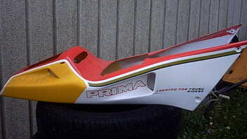

Verkaufe Cagiva Mito Verkleidungsteile.Bitte Farbwunsch,benötigtes Baujahr und
vernünftigen Preisvorschlag per PN.Hier ein paar Bilder von Mustern,sind aber mehrere verschiedene vorhanden.(Farbe,Form und Sauberkeit)
