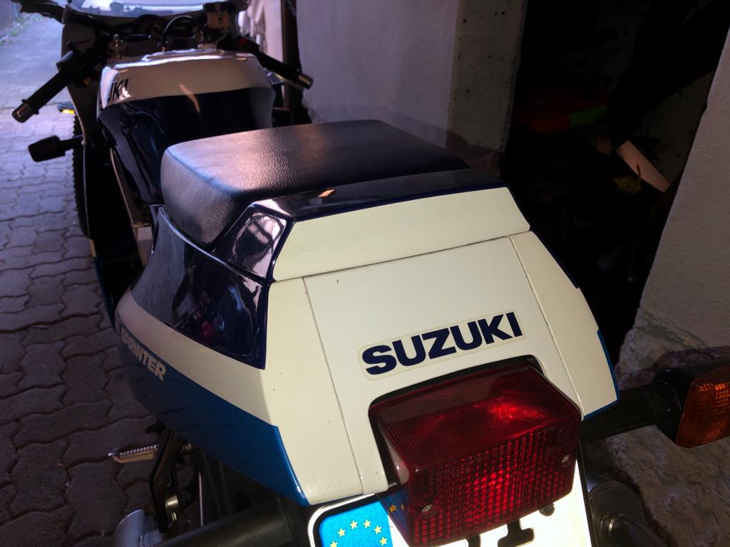

ich stehe beim Heck vor dem selben Problem, da gibt es, gerade durchs alter, verschiedene weiß Töne...

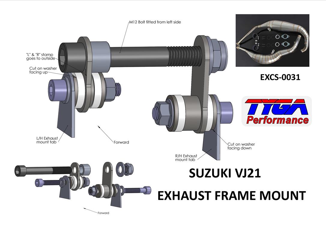

Ja genau, die Schraube wird durch eine etwas längere ersetzt mit den Teilen wie oben im Bild. Die alten Aufnahmen entfallen bzw wird eine ja noch für die Halterung der Schläuche benutzt.

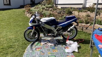

Der ist ausrangiert da sich die Unterseite auflöst, für unters Mopped perfekt...

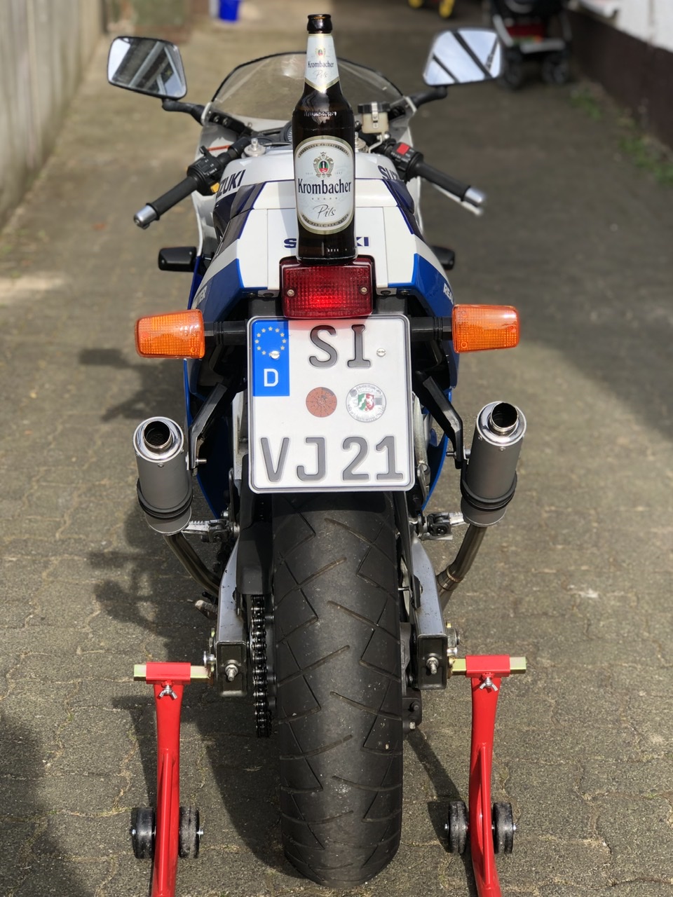

Heute die Tyga montiert, erste Sahne was Verarbeitung und Passgenauigkeit angeht... vom Sound ganz zu schweigen ![]()
Jetzt geht es an Feinheiten und an Beschaffung der Steuerung, die ist dringends erforderlich...

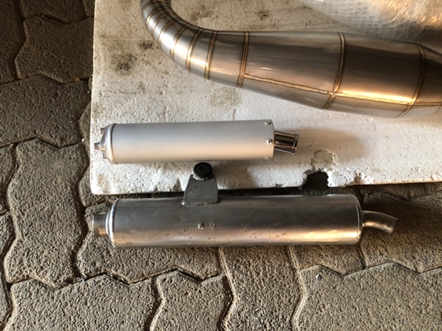

ZitatAlles anzeigenOriginal von Kurvenparker
Zusammenfassung:
Jolly Alu kurz 400g
Jolly Alu lang 486g
Jolly Carbon lang 450g
Jolly Alu mit Stingerklemmung 575g
Arrow Carbon 653g (ich hatte 654g...)
Tyga Alu 528g
HRC Alu 492g
JHA Titan 340g
Samba Carbon 306g
Grad gewogen:
Tyga Alu Shorty 505g
Vj21 Original 1818g ohne Gummi
