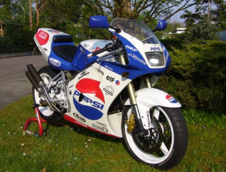

Ja, alles TÜV eingetragen bis auf die Jollys
die rgv ist in Top Zustand.
da ich mecker bekommen habe hier 5 Bilder mit etwas höherer Auflösung

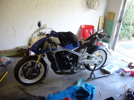

hab den Umbau meiner RG nun endlich abgeschlossen
habe einiges verändert:
Gabel kplt.mit Felge und Bremsen von GSXR K5 750 mit überarbeiteten Gabelbrücken und angepasstem Gabeljoch
Schwinge mit Felge, Bremse, Federbein und Federbeinumlenkung von GSXR K5 750; Schwinge und Steckachse aufwendig umgearbeitet
Federbeinaufnahme umgeschweißt und Kipphebelmechanik von Schwinge umgekehrt
Kettenführung geändert
Jolly Moto Anlage aufwendig umgearbeitet
Radialbremspumpe von CBR 1000
neue Verkleidung mit RGV Scheinwerfer und RGV Heck
Schwinge und Felgen pulverbeschichtet
neue Fußrastenanlage
selbstgebautes Kombiinstrument
und noch vieles vieles mehr
Bilder siehe im Anhang
