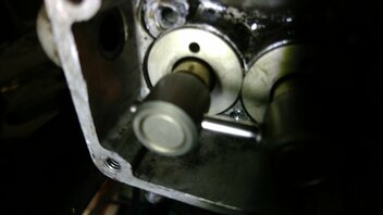

das ist schon klar, dass das schnell gemacht wäre. Ich habe mich aber eben gefragt, ob das nicht vielleicht sogar so gedacht ist? Die Oberteile sollen sich ja schließlich nicht bewegen. Daher die Frage, ob noch wer die Schieber hat und ob es bei denjenigen ähnlich ist...?
Ich habe mir neulich die Schieber von Tyga, die baugleich mit den Cougar Red sein sollen gekauft. Gerade bin ich beim Einbau und habe folgendes festgestellt: Ähnlich wie die original Schieber ist das runde Oberteil der Schieber zur Mitte hin leicht abgeflacht, sodass sich die beiden Schieber nicht in die Quere kommen. Bei den neuen Schiebern ist diese Abflachung aber etwas kleiner als bei den origanlen, was dazu führt, dass sich die beiden Oberteil berühren und diese dann mit etwas Spannung im Zylinder sitzen. Man musste mit den Fingern etwas drücken damit sie nebeneinander gepasst haben. Ich frage mich jetzt, ob das so gedacht ist?
Ich kann nicht wirklich sagen, was passiert wenn der Motor warm ist. Hat jemand Erfahrung mit den Schiebern?
Die Schieber lassen sich imkalten Zustand jedenfalls gut bewegen! -
