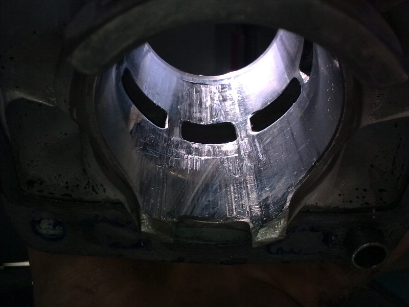

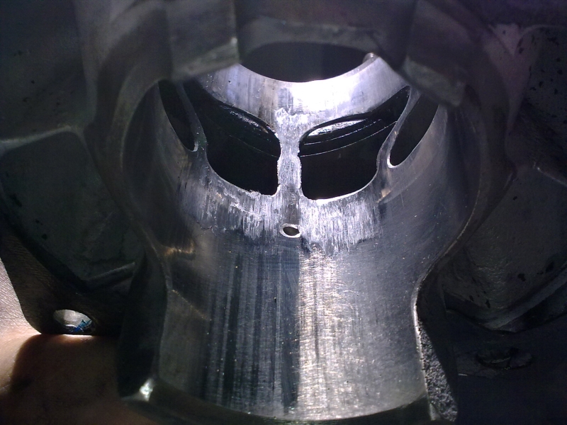

Hallo erstmal, 2T-Gemeinde!
Ich bin der Flo, komm aus der Nähe von Landshut und fahr seit 2006 eine Aprilia RS250 (neues Modell).
Diesen Samtag hat´s mich leider erwischt, Kolbenfresser am liegenden Zylinder.
Ursache dafür war wohl die defekte Dichtung im Benzinhahn, dadurch floss nach zwei, drei Standtagen immer etwas Sprit ins Kurbelgehäuse und hat nach und nach das Öl von der Zylinderlauffläche gewaschen.
Deswegen hat´s wohl auch nur den liegenden Zylinder erwischt, den dafür aber ziemlich böse. Der stehende Zylinder ist noch völlig in Ordnung, hab ja erst vor ca. 1000 KM die Zylinder, Kolben und das Getriebe überholt ![]()
Jetzt meine Frage: hatte schon mal jemand von euch mit so einer defekten Dichtung zu tun? Ist das normal, dass der Schrott im Schnitt nur zwei Jahre hält? Ich hatte ihn ja schon mal erneuert...
Oder hat jemand Abhilfe für dieses Problem? So etwas wie eine beständigere Dichtung?
Ach ja: der Motor lief danach noch fast ganz normal, hatte nur Probleme mit dem Standgas ![]()
