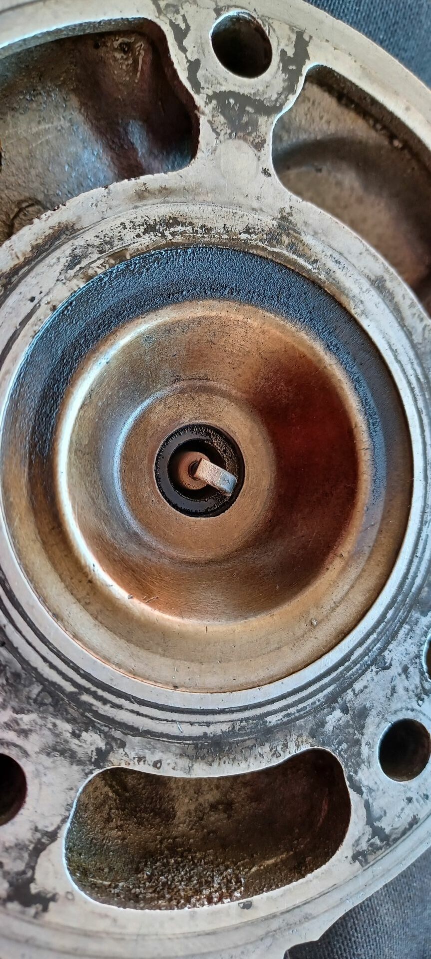

Hab ich schon wieder zusammen gesteckt, der Kolbenboden sah dunkelgrau bis Rehbraun aus.
........gelaufen ist die TDR (mit 24PS) ca. 500 km, immer zwischen 7000 bis 10000 U/min., mit 9er Kerze und mit Gianelli Anlage (E Prüfzeichen)
Dann ist die Kopfdichtung undicht geworden, welches leider eine Zubehördichtung war.
(Ich denke auch TOP, die Vergaser-Einstellung ist Serie und alles andere fast auch....(Gianelli).
sagt mir eure Meinung zum Verbrennungsbild. TDR125 Serie.
Die Kügelchen verursachte eine undichte Kopfdichtung.
