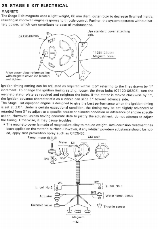

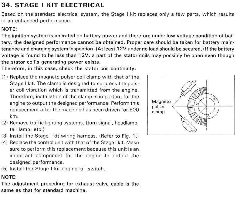

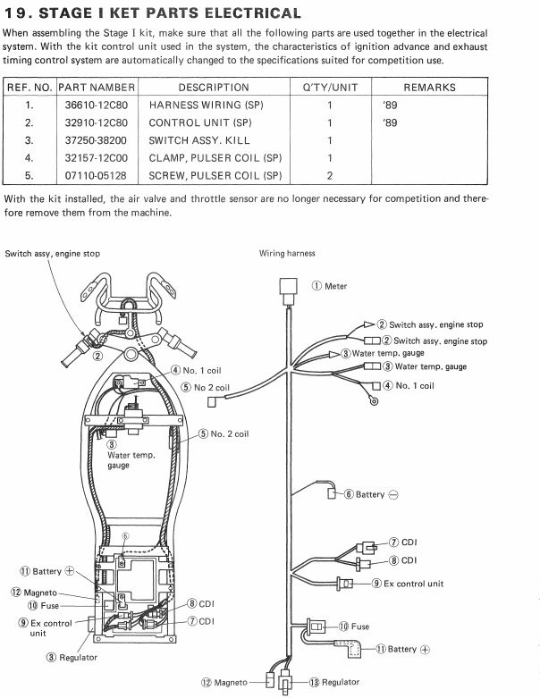

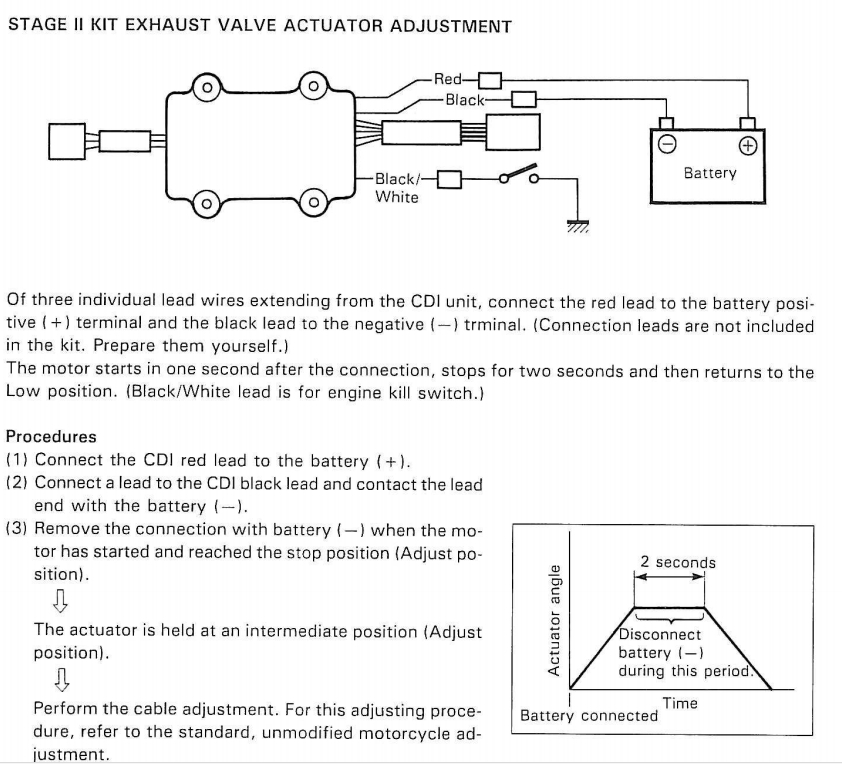

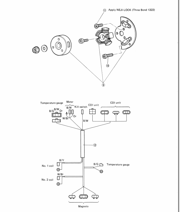

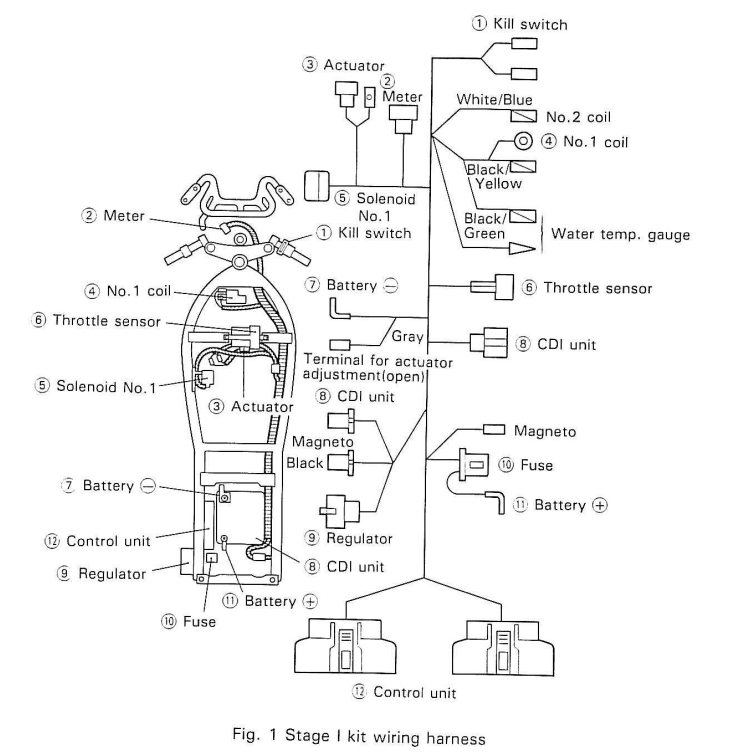

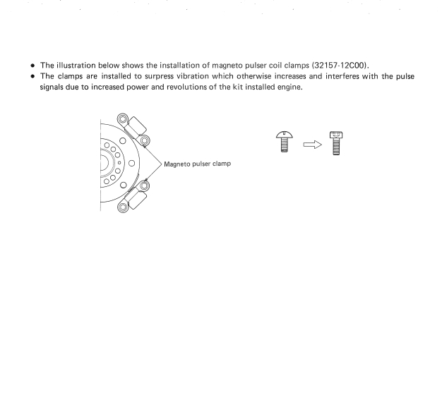

Vielleicht hilft das jemanden zur Klärung des Sachverhalts. Aus RGV250 Hop Up Kit 1991:
