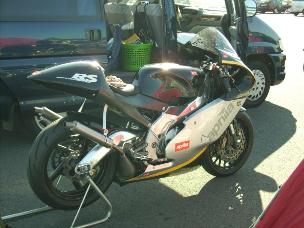

    Meine RS hatte gute 130 kg (war ne Wäschewaage) ohne Sprit.
    Das ist wohl das realistische Gewicht für eine einigermassen gemachte
    Racing RS 250 :daumenhoch
    Heru Verkleidung (nix so leicht)
    Alulenker
    leichte Bremsscheiben vorne + hinten.
    PVM-Vorne,
    Callenge alu Heck aus Italia (1,5 kg)
    Gemisch Schmierung, Öpumpe, Wasserbehälter alles weg
    Tank Model 96 (-1kg)
    Alugeweih
    Tyga Auspuff, Fiedler Titan Tüten
    Stander weg,
    Lichter weg.
    usw.
    Das sind so gute 15 kg Differenz zum KP - das muss ein eicht Geiler Hobel
    sein - mal ein Bild :)
    MFG :daumenhoch
    Original von Kurvenparker
    RS250 Serienbike nur mit Sebimoto Verkleidung und Arrow: 131kg
    RS250 Rennbike mit fast Allem dran was geht: 113kg
    Ziel mit Allem dran: 109kg
    Da wir ja auch gerade den Winter alles erdenkliche auf die Waage
    gelegt haben (RGV und RS), muss ich sagen die 113 kg sind mehr als respektabel :daumenhoch
    (da wollten wir auch hin HIHIH)
    Ich denke Du bist Besitzer eines Selbsttragenden Hecks (< 1,5 kg)
    eines gar edlen Tanks (<2,kg) und einer papierartigen Airbox :biggrin:
    Das RS Heck konnten wir mit Eigenbau Unterplatte und CFK Heck auf ca. 1 kg
    + mod. Aluheck 1,4 kg + Sitzbrötchen 700 g drücken.
    Summe = gute 3 kg.
    Würde mich voll freuen, wenn Du die Details auflisten könntest - evtl.
    habe wir noch ein paar Sachen vergessen :daumenhoch
