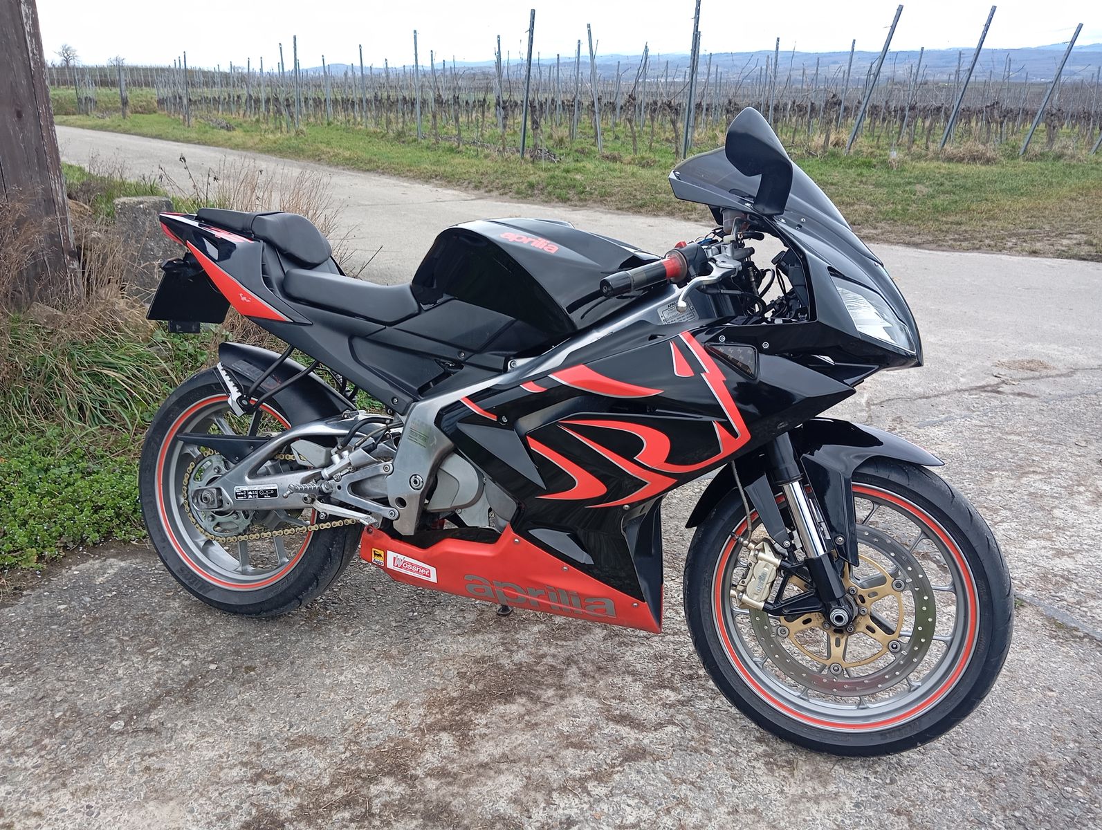

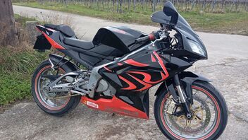

    ich habe Vibrationen beim Abtouren von 10.000 Umin runter auf Standgas
    und bei 2.000Umin im Stand Viriert es vorhher war es nicht .
    Ansonsten fährs sie top
    Der Freilauf denke ist defekt der macht wie eine Bohrmaschiene beim Start
    Kann der Freilauf vibrationen auslösen.
    wer könnnter mir eine Rat oder Tip geben was das sein kann ?
    hab vor 6000Km den Motor Revidiert komplett
    Ich hab die Bedüsung
    Alle neu samt Dichtungen
    HD170
    Leerlaufdüse s45
    Schieber 50
    Chokedüse 60
    Nadel D53 1 Kerbe
    Schwimmer 9,5Gramm
    Nadelventil 24,5mm
    Mischrohr 268
    Iridium Zündkerze BR10EIX
    Und läuft top
    Neuer Stellmotor für die Ass
    Neue Carbon Membrane.
    Neuer Membranblock
    Neuer Ansaugtrakt
    Gianelli Auspuff Anlage neu
    Kette neu
    Bremsbeläge neu
    Viel Zeit Geld 💸 💰 rein
    geballert.
    Läuft von unten raus bis oben voll durch bis 12000Umin.
    Geht ab wie kleine Rakete
