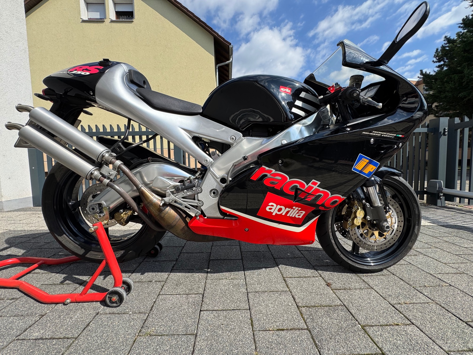

************Noch zur Info, möchte die RS gerne in gute Hände abgeben, wenn jemand Interesse hat gerne PN*********
