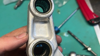

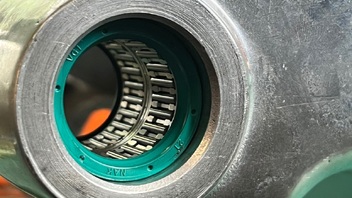

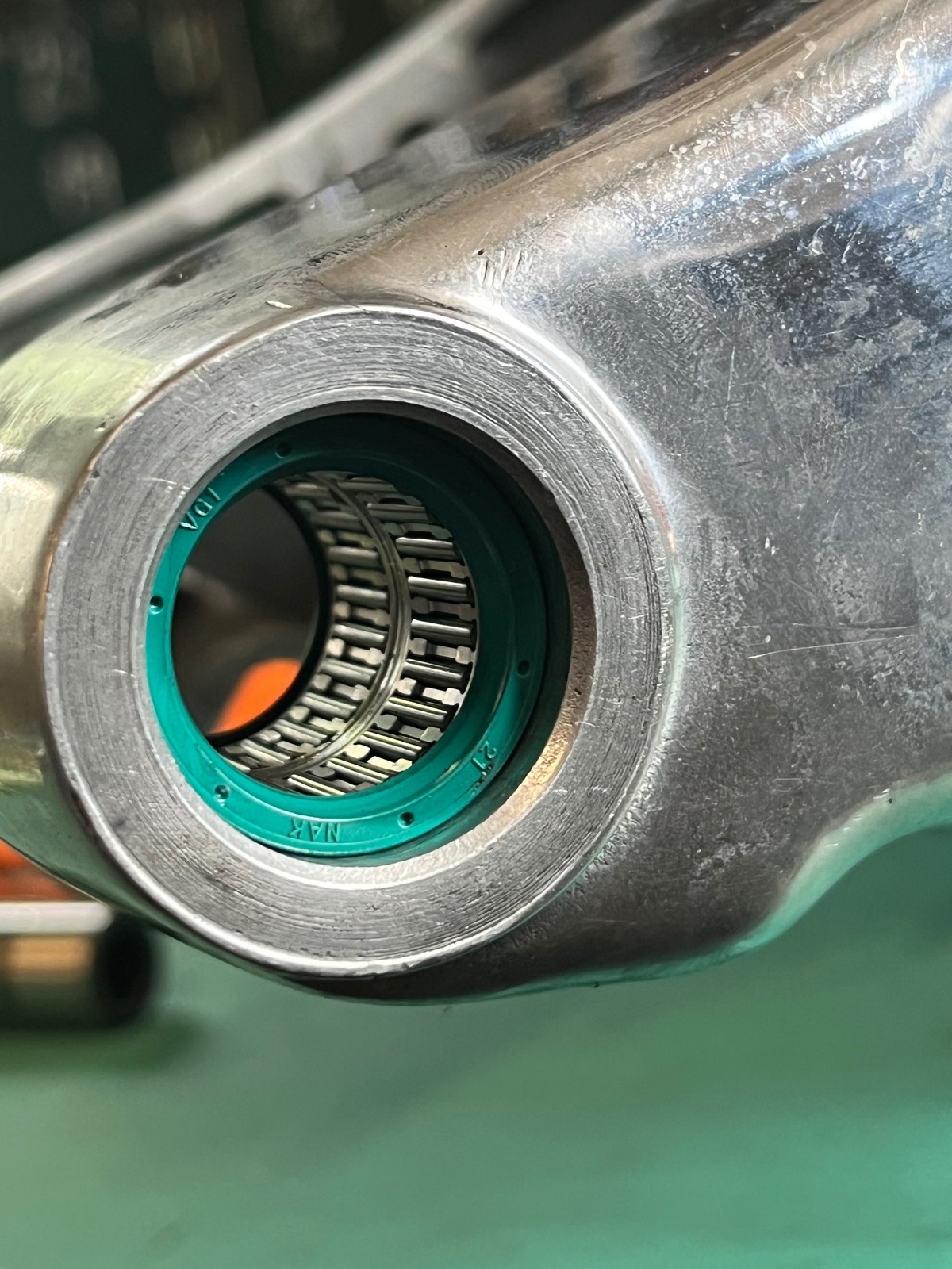

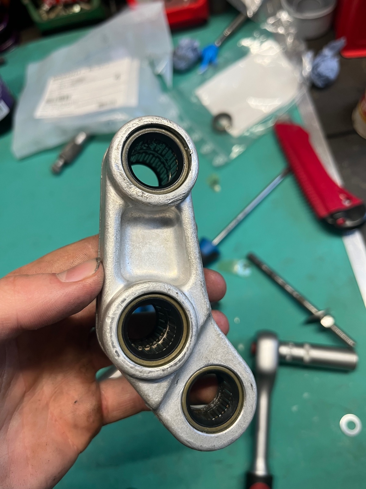

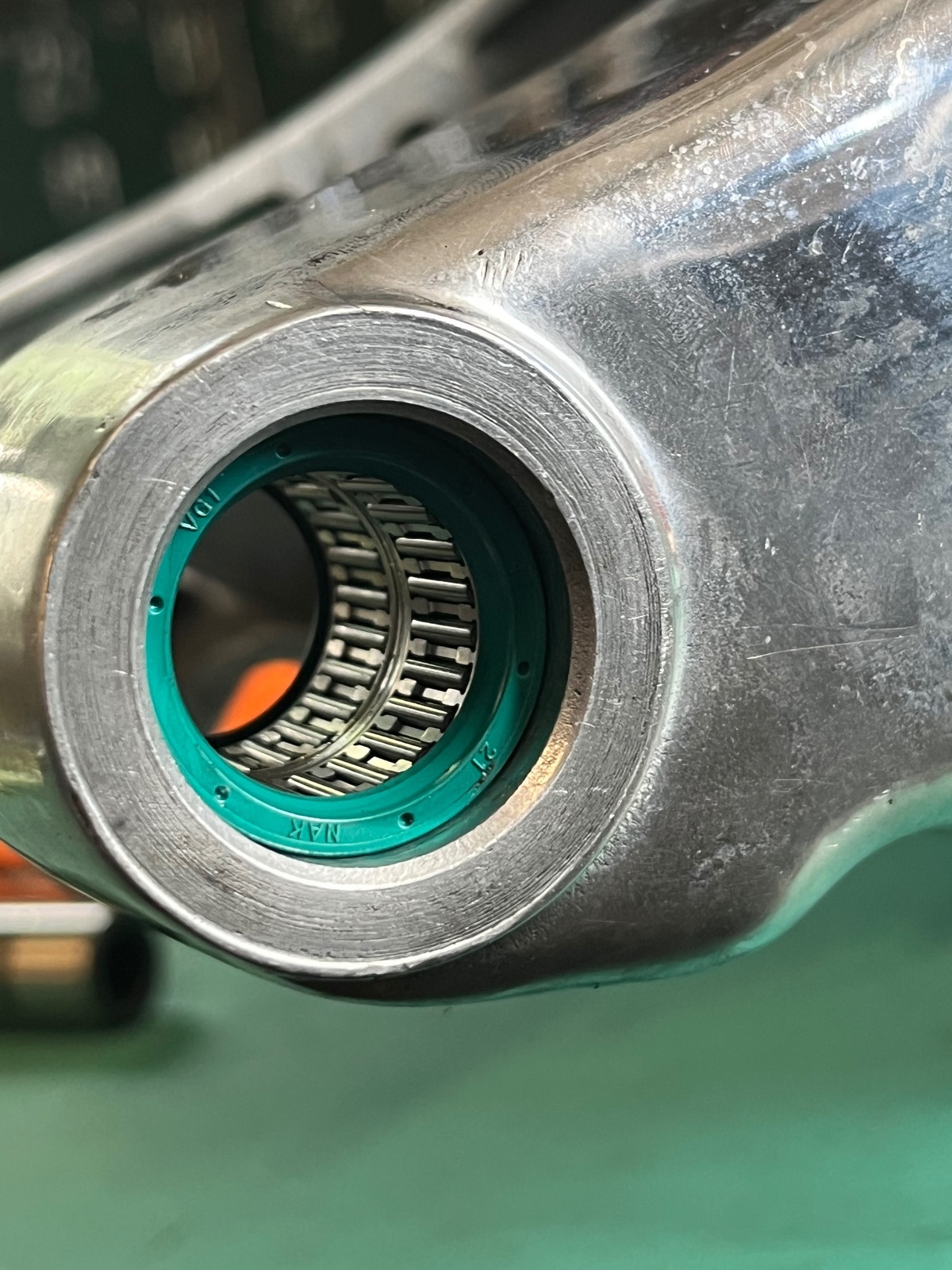

wenn auch nach sehr langer Zeit, will ich mich hier mal zu Wort melden. Ich habe nach einer sehr langen Pause an der Aprilia, aufgrund von verschiedenen Gründen, vor einigen Monaten wieder angefangen zu basteln. Rahmen poliert, Schwinge neu gelagert, Gabel regeneriert, Teile pulvern lassen usw... Das Thema mit der Kurbelwelle ist nun auch erledigt, da ich dafür jemanden gefunden habe, der mir diese regeneriert. Bei der Schwinge und der Umlenkung habe ich mich an Keo 's tollem Thread orientiert, indem alles super beschrieben ist, großes Danke dafür

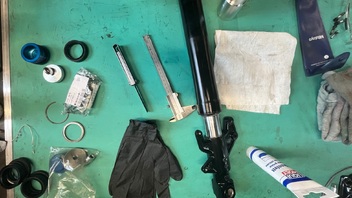

Da ich noch auf ein paar Teile für den Motor warten muss, wollte ich mich in der Zeit mal um die Bremsen kümmern. Diese habe ich bereits zerlegt, gereinigt und lackiert. Nun suche ich noch nach guten und verlässlichen Dichtsätzen für den vorderen und den hinteren Bremssattel, da bin ich auch fündig geworden, allerdings nur für über 40 Euro das Set und auch jedes Mal auf verschiedenen Shops, wodurch die Versandkosten verdoppelt werden.
Kann mir eventuell jemand von euch einen Shop empfehlen, bei dem ich beide Sets kaufen kann? falls nicht muss ich es eben so hinnehmen
Bei den Bremspumpen werde ich aufgrund der Ersatzteilsituation wahrscheinlich den gleichen Umbau wie Keo mit der Brembo PS11 vornehmen, ist zwar nicht ganz billig, aber sicherlich lohnenswert.

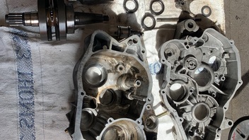

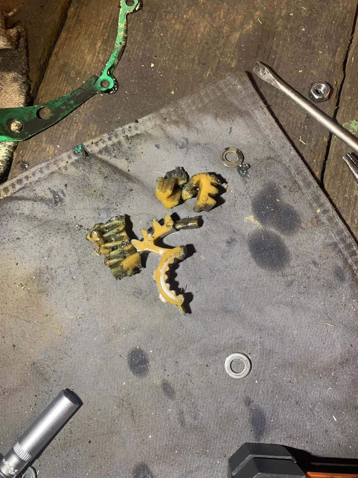

Habe heute mal den Feiertag genutzt um den Motor zu zerlegen. Mit den richtigen Werkzeugen ging das auch sehr schnell und einfach.

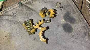

Die Plastezahnräder waren teilweise schon gebrochen, da müssen also definitiv neue her. Lager und Simmerringe würde ich mich mal umsehen, hätte jetzt einfach mal auf die original Aprilia (?) Lager getippt. Gibt es sonst noch irgendwelche Teile, die man verstärken sollte oder sowas? Kenne es aus dem Trial Sport, dass die Wasserpumpen mal brechen, wir verbauen da oft CNC gefräste, gibt es da ähnliche Probleme beim Rotax?
Des Weiteren habe ich mir den Zylinder mal angesehen, Ansich würde ich ihn ja gerne Original lassen, aber ich sag mal so, eine schöne Basis währe es schon
Der winzige Einlass ist schon putzig, auch die kleinen Nebenauslässe
mal sehen wie ich da weiter vorgehen werde. -
Die alte ist leider sehr kaputt, man müsste höchstens was hinpfuschen
