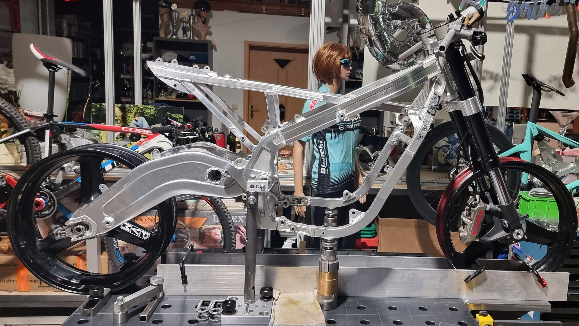

Hab die Zeeltronik mittlerweile erhalten, zwei Zündkurven sind jetzt drauf, Racing-Kabelbaum muss noch gemacht werden. In den nächsten Wochen bauen wir noch einen Testaufbau mit den Pickups und der Zeeltronik, um zu testen, ob das so klappt mit der Zündung und dem Polrad. Abdrehen ist keine Option, wenn dann "gscheid".
Wegen der Schwinge: Ich habe beim Teilehändler noch zwei Schwingen von der RGV250 VJ22B ergattert...
Die Aprilia RS250 Schwinge war nach erstem messen zu breit und da trauten wir uns nicht drüber...
Hallo loor, wenn andere NS-Besitzer das gleiche schon gemacht haben, wäre es auf jeden Fall sinnvoller mit einer Kurve zu beginnen und "Feintuning" zu betreiben, als ein Start bei Null...
Servus, Danke für Eure Antworten. Zuerst mal muss das Motorrad wieder aufgebaut werden, das sollte bis zur Jahresmitte soweit sein, hab bis zur Fertigstellung noch einiges vor. Rolling Chassis steht schon soweit.
Mein Thema ist aktuell die Zündung, die noch etwas Kopfzerbrechen bereitet. Vor allem die "richtige" Zündkurve. Feinabstimmung erfolgt dann auf dem Prüfstand. Vielleicht hat ja wer was...
Zeeltronic hat einen guten Service, hab bereits telefoniert, wäre mein Favorit.
Aktueller Projektstand s. Foto.
